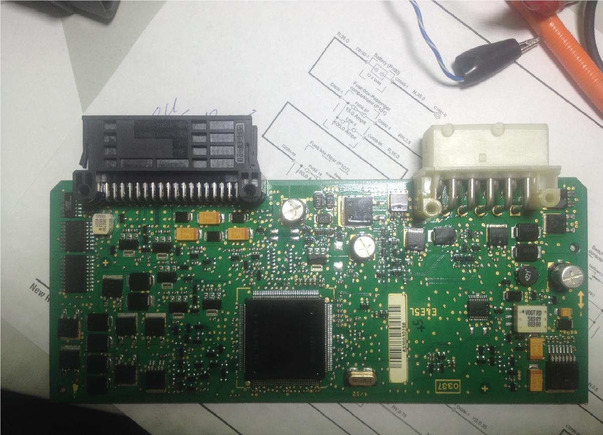

  14. спасибо за направление... завтра буду пробовать.. судя по печатке блока кан действительно отсутвует... схема верная, у меня меня были сомнения и я накопал еще пару мануалов по этой машине... схемы сходятся. но вот почему тут нет кана непонятно :( завтра погляжу к-line а там дальше видно будет.
  15. придерживаясь схемы в первом посте прозвонили все цепи... подключаться пытался: autocom (китай), AVDI (оригинал), IDS (китай). не видят блока! питание на блоке есть!, питание на проце на блоке тоже присутствует... осциллографа к сожалению нету поглядеть что творится на шинах данных. панель управления подвеской в момент запуска моргает один раз больше признаков жизни не подаёт.

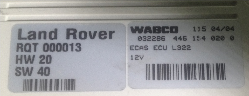

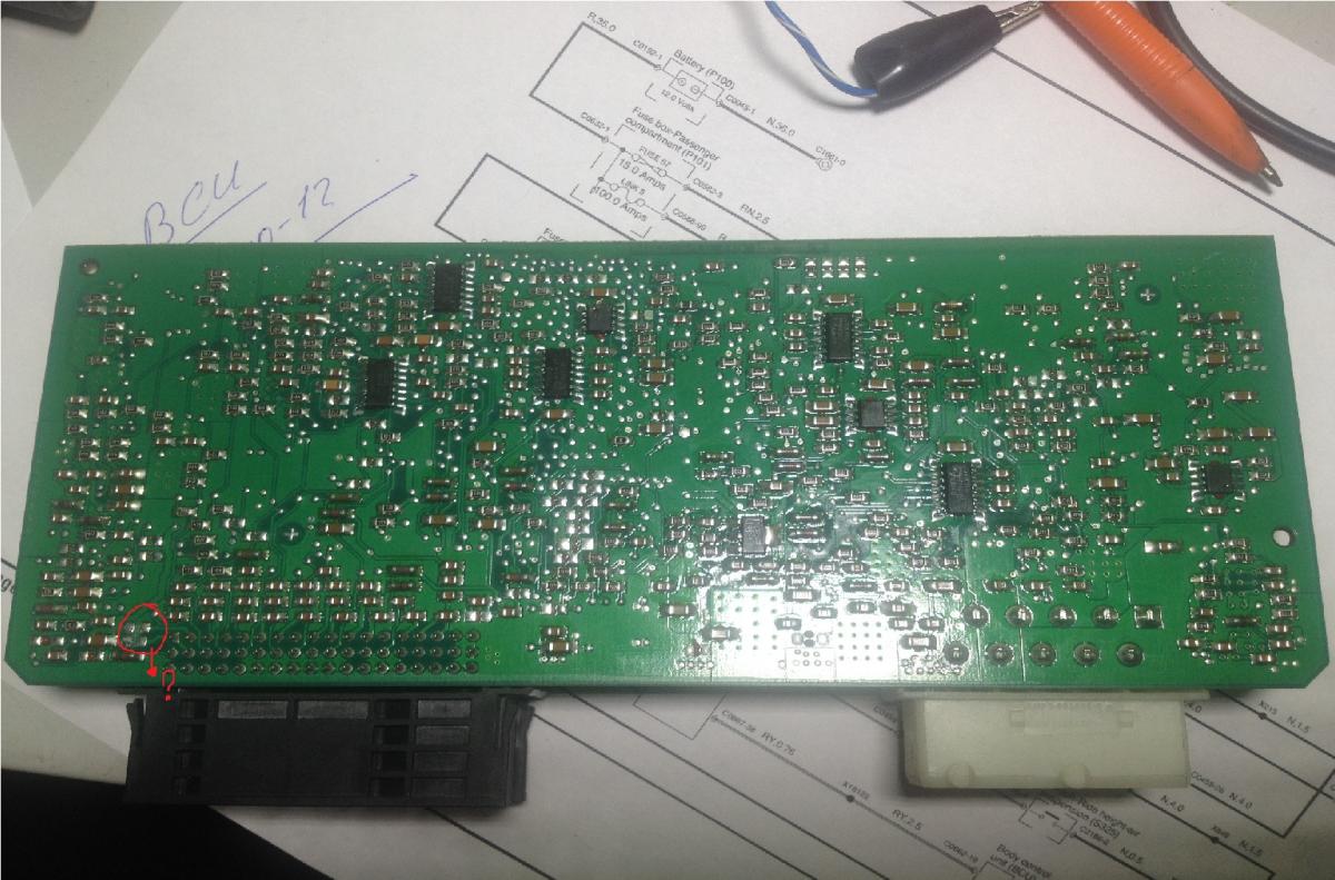

  16. Доброго дня, притащили рейндж на пузе... не поднимается, попробовали подключится к блоку тишина, не отвечает... вызвонили всю проводку вроде все в норме... снял блок открыл и что-то впал в ступор, в похоже отсутствует шина кан! как так?! по схеме с 2002 года она должна быть. может я ошибаюсь? но не смог найти на плате ничего кроме k-bus, вопрос может кто сталкивался?! говорят что раньше работало... в ошибках в блоке ABS висит ошибка связи с слоком подвески по can. на фото видно что пины под кан просто не распаяны :) wiring.pdf
