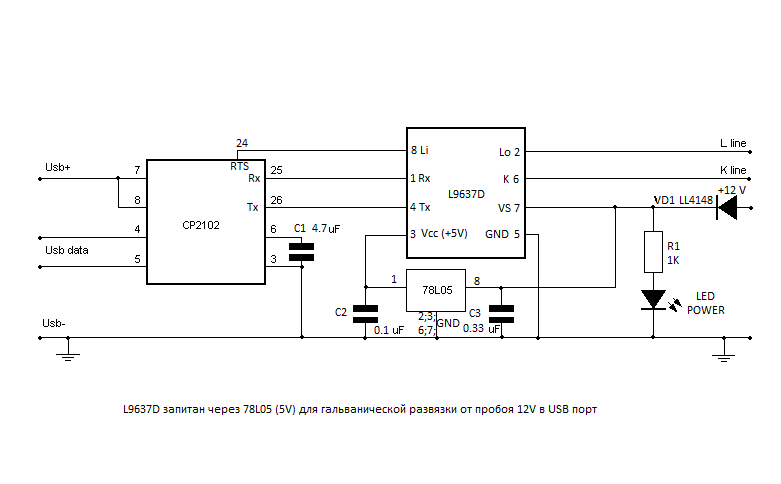

  1. Посмотрите мое сообщение под №15 и ссылку. Может что-то накавыряете.
  2. Наверное что-то типа такого должно заработать!? Информацию о МС брал с http://autodev.ru/shema-universalnogo-usb-kkl-adaptera.html
  3. По аналогии 3-х схем свою сляпал, L-Line на так уж и важна, но не подскажите в чем ошибка?
  4. В данный момент у меня есть эти чипы(СР2102, L9637D), и СР2102 тоже без кварца работает. А стабилизированные 5В для L9637D, чтоб не питать ее с USB, т.к. в случае ее пробоя 12В, защитить USB порт. Меня больше волнует часть схемы с L9637D, по такой распоновки увидет ли ноутбук контроллер машины?
  5. Да, аменя такой есть, тоже работает на ура! вот только ноутбука с COM портом уже нет! Но есть с USB портом, теперь соотватственно под него адаптор спаять нужно. И сделал вариант схемы №2, вот только ктоб подсказал заработает или нет.
  6. Знающие! Подскажите, решил собрать K-L-Line адаптер, но нужных деталей под рукой не оказалось согласно схемы (1) и поискав кучу информации решил сделать свою. Хотел бы чтоб подсазали заработает ли она и где ошибки!?
