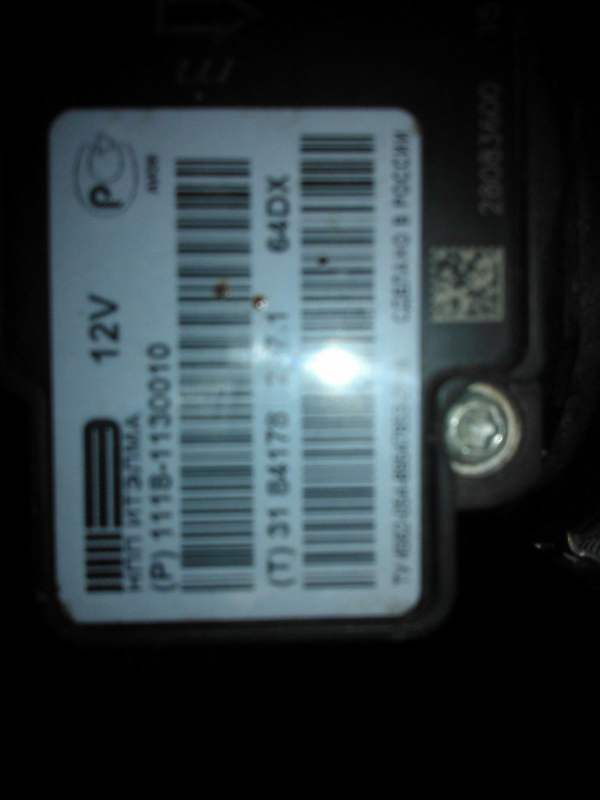

  13. Переделывал Семёрку, хозяин вагон запчастей в багажнике припёр,сразу смутил этот дмрв!
  14. но ДМРВ не 116,а частотный кажется
  15. Добрый день уважаемые форумчане,переделываю авто на Я5.1,проводку переканапатил под датчики всё гуд, упёрся в такую вещь, стоит ДМРВ 1118-1130010, будет ли он работать с с Январём?

  23. вобщем нашол, тарировка такая же как и у моновпрысковой нивы!
