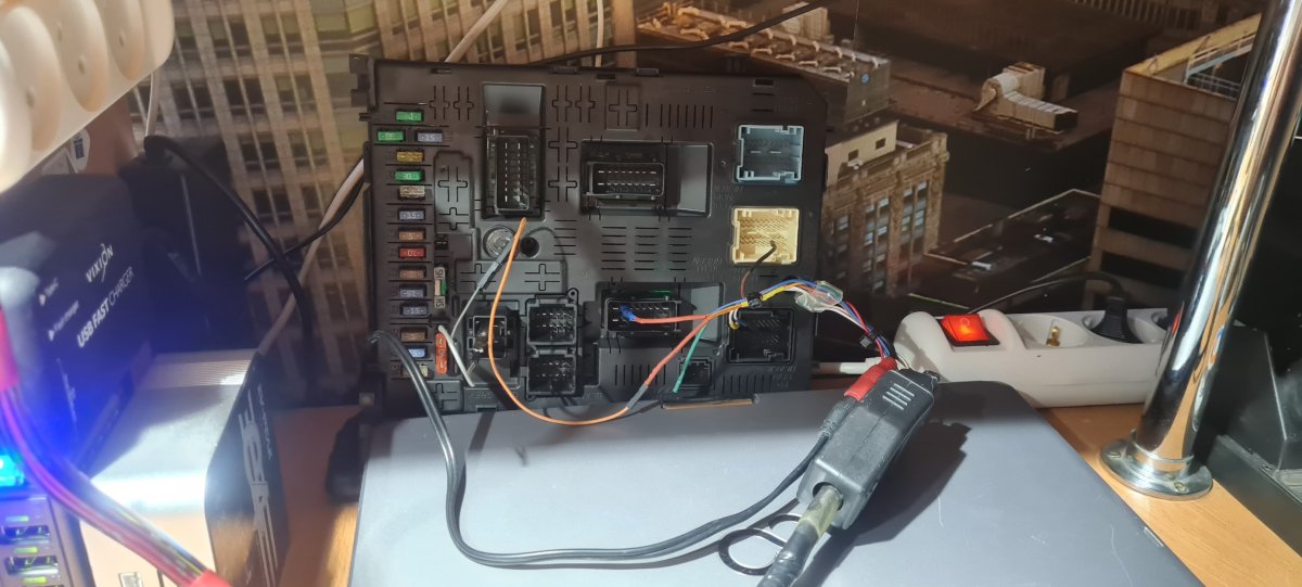

  2. Всем привет. Итак. Берлинго 2011. Задача сделать пробег. Ссобой был абрик 2018, как у всех кто попадает тут. bsi jci, софт как здесь FC69. Как и у всех завал. У абрика софт 6.7. Почитал тут, да и вообще везде. Все пишут бодик гавно, проц гавно, все валят. Вы шутите? Бси и проц просто охеренные!!! Вали сколько хочешь, пиши потом туда че хочешь и сколько хочешь, а если зальешь норм флеш то все оживает. Бодик покупать не надо, на мой вкус это охеренно! Все пишут бойтесь лазить им во французов, бойтесь завалов.... Данунах!!! Нечего там бояться! Все восстанавливается получается в сток даже не снимая БСИ! Для меня это не страх, для меня это наоборот значит потерю всякого страха, да буду пихать везде..... Ладно сорри, закусило. Принес БСИ домой, сидел восстанавливал на столе, фотки приложу... В двух словах - не могу чет ниоткуда скачать jci_bsi_fc69.bin, да и тут правильного файла нет.... Однако.. Пошел по пути топикстартера, залил e2ec, ведь иденты по железу действительно такие же, тем же абриком вписал вин и пин, в тачку не ставил, если запал не пройдет завтра допишу чем кончилось, но уверен, что победю его, так как диагностика вся появилась, ошибки отдает и все такое, в буте давал только иденты, ошибки не читал. Проехали. суть не в этом. Сижу дома, пью коньячек и шаманю с бодиком на столе, решил поэкспериментировать, и именно по этому пишу этот пост для попавших, да простят меня те кто тут хранит секреты и никому не рассказывает.... В общем бахнул опять пробег на столе и опять завал. Опять вернул к жизни выше описанным способом и проверил еще один момент. У меня есть кит абрик 2014, тот самый который щас вообще ниче не стоит, софт в нем 6.3, и бахнул им пробег на столе. Так вот о чем весь сыр бор - внимание!: 6.3 его сделал! Дважды! Никаких завалов! Инфы нет такой в инете, вот и решил поделиться с тем форумом, который меня всему научил. Работайте братья, а страхи для шиномонтажников! В моем переходнике с обд2 на пины на платке распаян резистор 120Ом между канхи и канлоу, ну это так, чтоб совсем вопрос раскрыть, ну и распин на столе приложу.

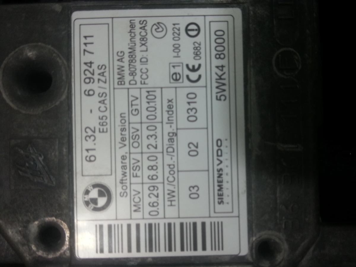

  5. 61.32 6 924 711 Другие номера кучу разных перепробовал не подходят... Ключ не принимает, стартер не крутит на диагностику не выходит... но с вашим касом хв и св совпадают так что поделитесь и его попробую, если есть фулл.
  6. Там нету каса с моим номером, посмотрел первым делом, а с теми номерами и в нете есть я их пробовал, ноль эмоций
  7. В общем в двух словах - авто 2003 года, приехало на корректировку, снял панель и подоткнул ФВДИ, Попробовал смотать - нет коннекта, попробовал КАС КЕЙС выдал инфу о ключах и тд. ткнул еще раз на пробег - опять нет коннекта и тачка не заводится... Считал то что есть р270, икспрог не взял никак. В еепроме пробег правильный. По сему ищу флешь с такого каса. пс. кас на диагностику не выходит, ключ не фиксируется. 0K50E-0407(08)FLA.BIN 0K50E-0407(08)EEP(DM59790_BMW).BIN
