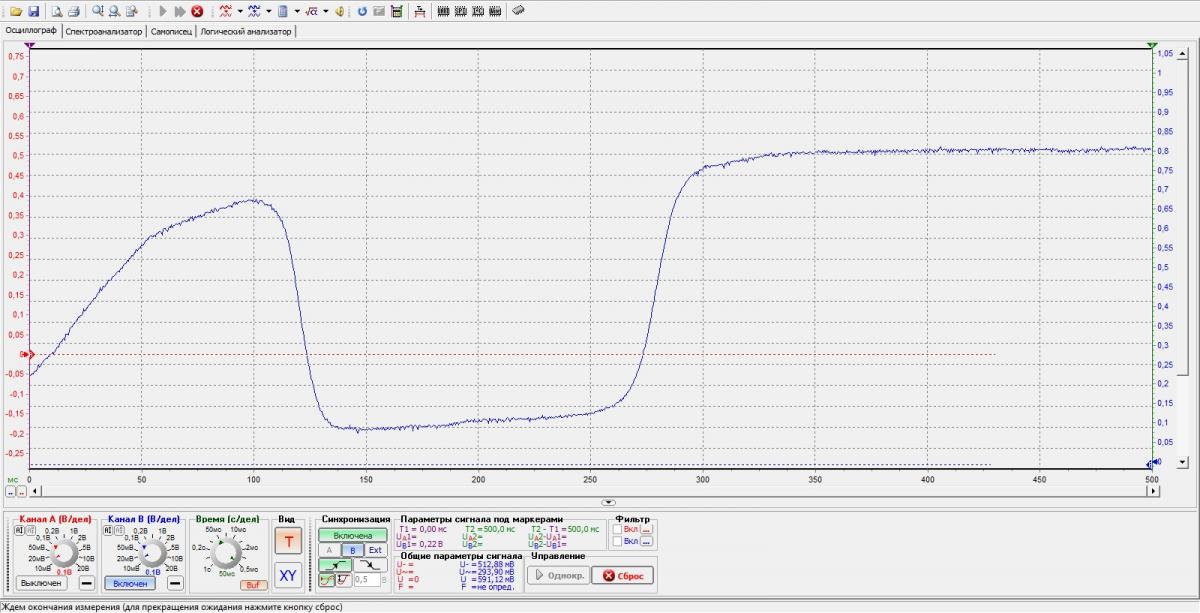

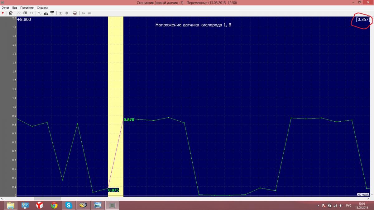

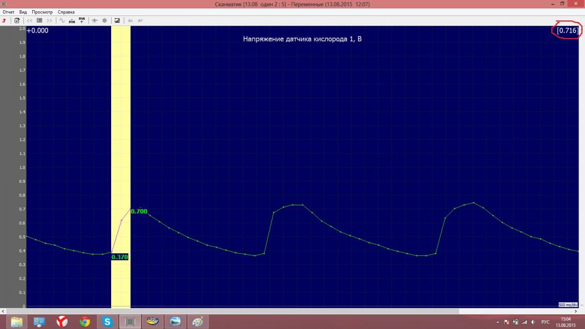

  3. Непойму где правда по времени переключения Лямбда зонда Автомобиль Приора на валах СТИ-3 была замечена потеря динамики . После проверки Лямбда зонда амплитуда 0.75 в а вот время переключения завышено . после проверки Сканматик старая лямда показала время 700 мс лямбду поменяли на новую Bosch 0 258 006 537 но в Сканматике новая показывает время переключения 350 мс хотя сняв осцилограмму DiSco Express 2 время переключения не более 100 мс . после замены машинка поехала резвее . непойму почему время переключения в Сканматик и DiSco Express 2 не совпадает ? чего я недопонимаю
