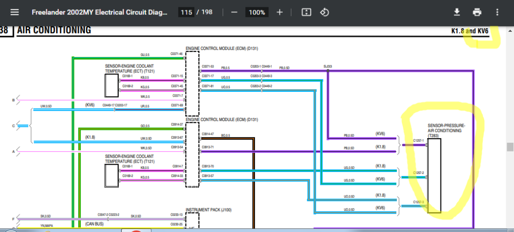

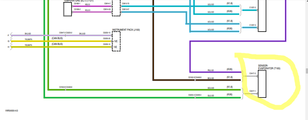

  3. Вы параметры кондиционера (датчик давления и датчик испарителя) в приборке (диагностикой) смотрите ? посмотрите в двс
  4. на ваших скринах правый верх (двс td4) И это я видел (что завязаны с приборкой вы указали kv6(двс)2002г я дал вам скрин схемы имено kv6 2002 и схематика там совсем другая как вариант вам достался конструктор
  5. в этой схеме датчик и температура заведены в двс
