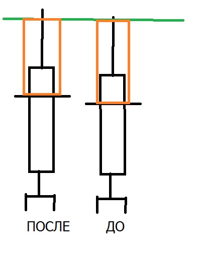

  16. По вину я подбиру родные пружины,которые у меня есть.А задача обратная, отталкиваясь от неподходящих амортизаторов. Был у 2х ходовиков со стажем,решение менять амортизаторы,ничего там не придумаешь
  17. кстати да, расслабить полностью и протянуть вариант сборка все равно была на подъемнике а дотяг на колесах возможно первичная протяжка не дает просесть ниже
  18. китайня запустила кал-прог 821 с онлайн функциями вроде даже подвязали продажу токенов за онлайн функции всего по 2 тыс руб за основной блок интересно кто и у кого слил прошивку
  19. на рисунке состояние подвески до и после замены ДО- все работало как надо После- Машина поднялась и вытянула шток амортизатора до отказа и вырывает вверх Как видно -тарелка основания пружины Изменила свое положение. Так получилось из-за неподходящего амортизатора, хоть и выбирали по каталогу сами торгаши из Экзиста. Задача решить с минимальными потерями вопрос , как понизить машину. Поменял уже на более мягкие, просела на милиметры, вопрос не решен ..
  20. Продолжение следует ... Снял передние стойки, купил подобранные по ЕТКА более мягкие пружины. Стояли пружины "для плохих дорог", поставил от обычной подвески. Эффект минимальный. Бахает как и раньше. Подсказывают торгаши запчастей, что ход штока амортизаторов иной "от обычной подвески" и "для плохих дорог". Короче 2 пути -купить правильные амортизаторы, а купленные выкинуть (10 000р) -мудрить что-то с пружинами, подбирать еще тоньше и мягче,чтобы морда села ниже Сейчас зрительно над колесом до арки место еще сантиметров 20 и всю стойку не нагибаясь видно , смотрел другие пассаты- арка вровень с колесом, пружин не видно
