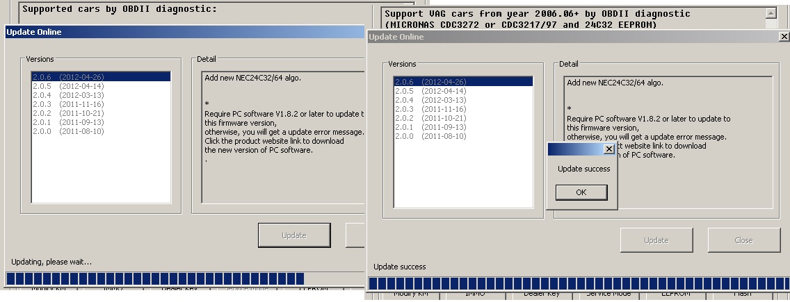

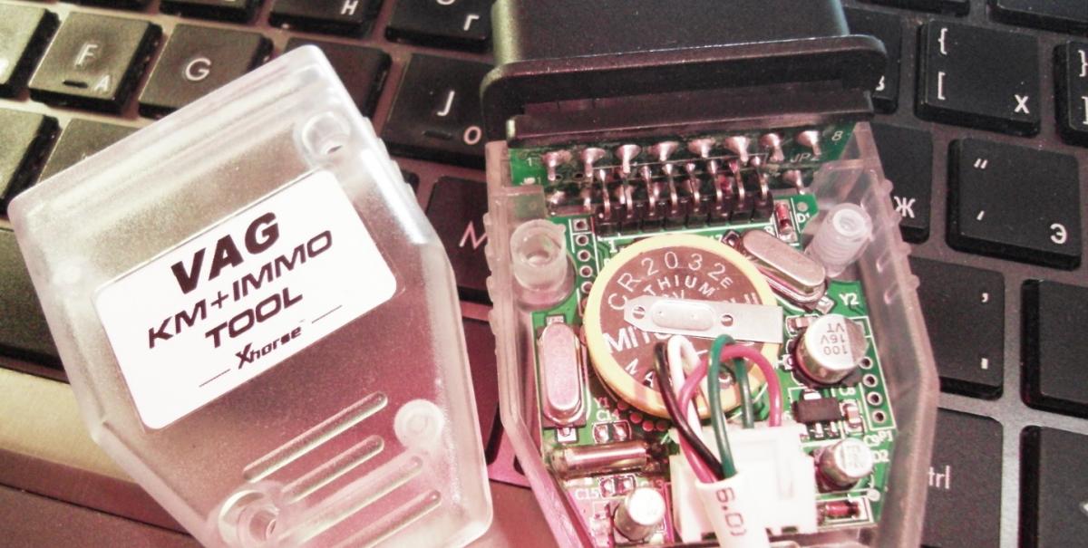

  18. востановление = 196 долларов. Я собщу всем пользователям этого кабеля Кабель ИНОГДА выходит из строя,если его подключали к авто,которого нет в поддерживаемых -напрмер в русский ПОЛО 2014, Туарег2013-2014, Ауди А6 2012-2014 и подобные. Слетает загрузчик. Кабель выходит из строя,если вскрыть корпус , иногда даже не касаясь батарейки внутри Если вы авторизовали новые опции, НЕ НУЖНО спустя время заходить на сервер и перепроверять открытые опции (желательно больше никогда не подключать кабель и не давать ему доступ к интернету) Кабель прекрасно автономно работает. Когда проходит время (обычно 1-2 года) с момента покупки - некоторые хитрые китайцы-продацы дают команду блокировки шнурка (мотивируя необходимостью плановой замены встроенной батарейки) , который увидит эту команду при ближайшем контакт с сервером . Если нет интернета- кабель продолжит свою работу как положено. Цена восстановления с пересылкой в Китай - 196 долларов .
  19. помогу восстановить работоспособность любого шнурка VAG KM IMMO TOOL , добавить авторизации . Если есть потребность -пишите в личку,тему не отслеживаю.
