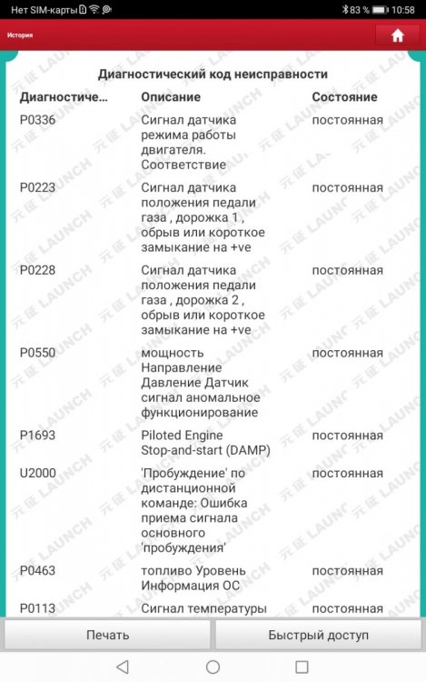

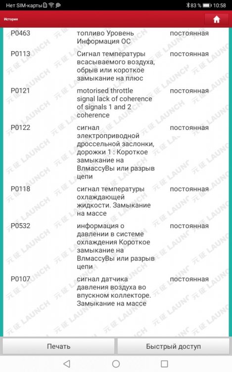

  21. Здравствуйте Разыскиваю флешь и епром МЕ7.4.5 Пежо партнер 2013 года HW0261S06378 SW1037507807 сток . В моем не трутся ошибки , машина труп подозреваю что слетела флешь . или епром . Либо помогите с вирджин файлом . Через вольту не прокатывает . flashME7.4.5 HW 0261s06378 SW 1037507807 st95320
  22. Тоже не помогает , ошибка . Написал в поддержку посмотрим , что ответят
