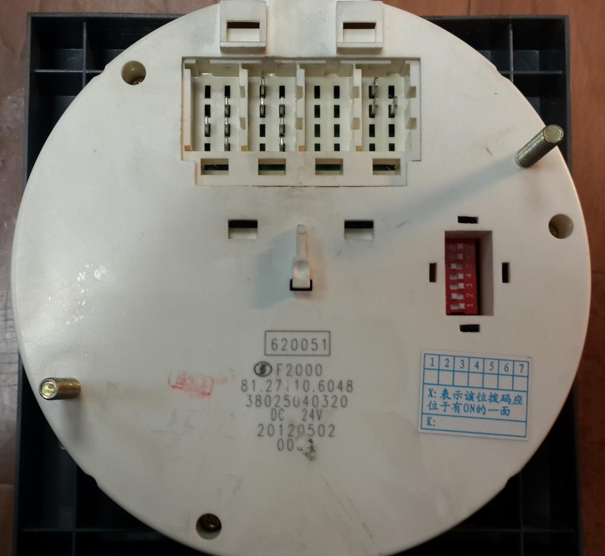

  4. вот его обратная сторона 12 контактов в разъеме. Я подключал одно питание +24, там внутри оно через гасящий резистор и диод идет на 7809. У меня кнопка переключает показания суточный пробег/часы и больше ничего показывать не хочет
  5. Я еще вчера писал на столе он показывает только часы и суточный пробег ( http://www.auto-bk.r...42/#entry588865 ), видимо общий пробег активируется кнопкой которая стоит вне этого будильника. А разбираться с разъемами не стал. Питание нашел сразу же. Кстати судя по маркировке спидометр 12 года выпуска... в этой теме есть фото 20120502 дата

  23. Отфоткал, на самой приборке написано DETC как видите, на обратной стороне значек еще есть неопределенного китайского производителя.
