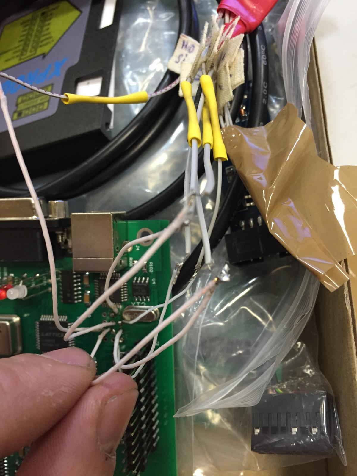

    Подскажите пожалуйста пытаюсь оживить хпрог. Хотябы на 5 прошивку. Есть USBASP все распаяно как на картинке. Пишу через Khazama avr proger Прошивку гдето качнул в HEX тк bin он вроде неподдерживает. Все делаю из вот этого архива. 5.5.1 в бинах https://yadi.sk/d/BYnEGgp1ev9pk вот ктото тут конвертил прошивку https://yadi.sk/d/NKt3ptgXev9s3 Все фузы и локбитс выставил как в первом архиве. Все пишется без ошибок. Определяется в усб как Serialdevice(комппорт) в проге невидется. вроде скачал версию 5.0 https://yadi.sk/d/rzBFKq5Jev9ys но таже беда все льется, а нажимаю в программе DEVICE INFO и получаю ошибку может кто выложит рабочую версию в HEX для теста и расскажет что я делаю не так(( Спасибо заранее две массы спаял в одну
