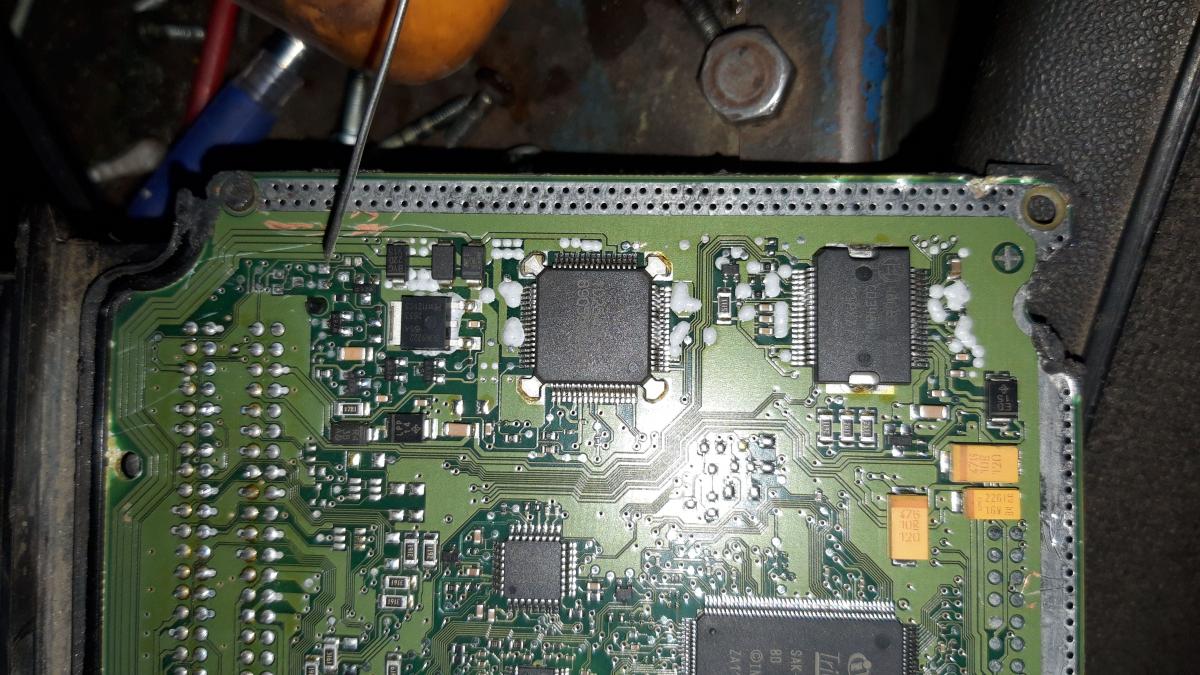

  4. добрый день . tiguan 1.4 fsi 2011 .блок после вскрытия клиентом. отсутствуют транзисторы . может есть у кого фото блока med 17.5.5 нужна маркировка транзисторов угол который интересует

  9. на фото что я выложил видно что все лопатой паяли , ладно хоть все на месте но замыкание по пайке и дорожка одна перебита ,прибрался на плате пропаял дорожку и все
  10. блок оживил. теперь будем искать почему изначально не запускалась, ошибок в моторном нет ,стартер крутит , давление в рампе 25000 кпа, нет импульса на форсунках

  13. я именно об этом и говорю на втором фото видно и дорожку поврежденную и детали отрывались одной вроде нет .вот и нужно фото для сравнения, что и где должно стоять возможно и слетела ,а потом шаловливые ручки не туда полезли
  14. плата полностью не выдералась .сняли заднюю крышку
