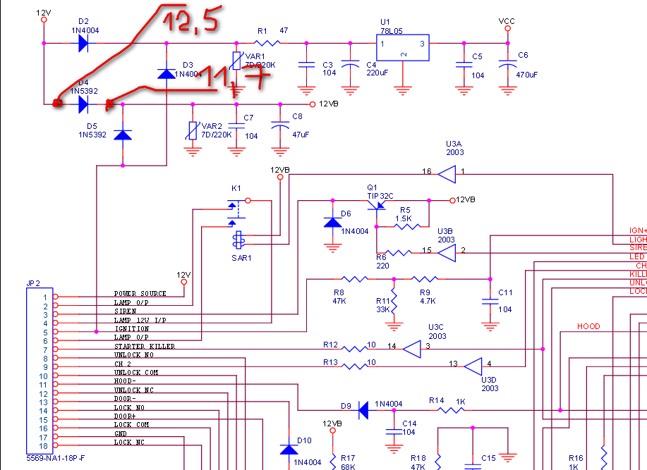

  4. а почему питание на них идёт после диода , а не напряму +12В , может где то припаять перемычку после диода и на + катушек?

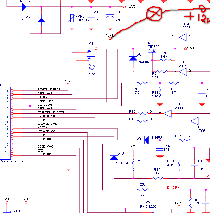

  6. Может и от гнила, но она после диода , уходит под реле, а там фиг знает. Её не проследишь, закрыта деталями. До них не доходит. Почему только до второго? До первого оно то же должно доходить. Я про U3E и U3G по схеме ., Вы про них? На катушке SAR 1 питание есть. Я правильно понимаю, это питание на все эти катушки должны приходить с одного места?

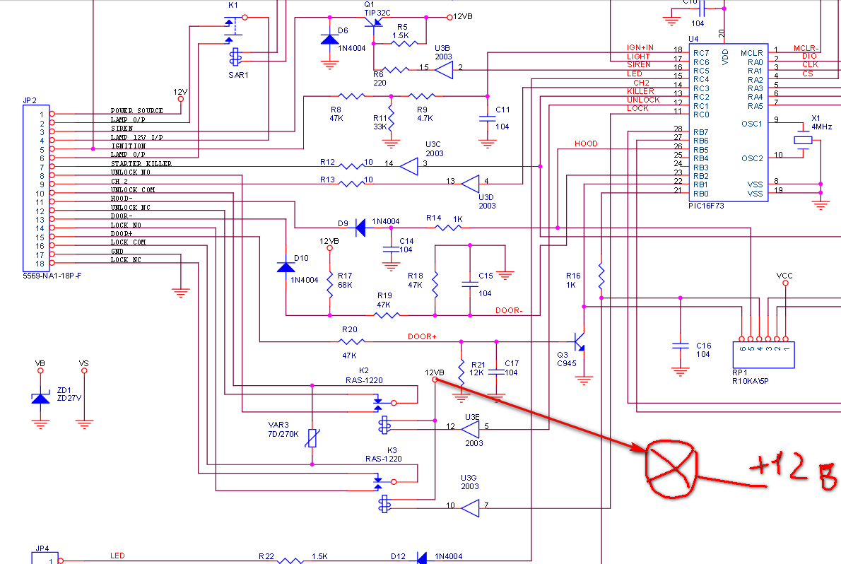

  7. Если правильно вас понял, первый вывод на колодке (красный) , только на плате он идёт не д4, а д3, до него 12.5 после 11.7
  8. Жду вашего ответа, интересно же.
  9. Прошу прощения , не там на схеме указал. Сюда. И про ножки микросхемы, на схеме 10 и 12 а у меня 14 и 15
  10. С помощью научного тыка выяснил забавную вещь. На контакт катушки реле там где по схеме должен быть + , подключаю лампу через +12в, замок правой двери срабатывает и как положено срабатывает сирена. Но на плате от этого контакта нет дорожки, скорее всего она на другой стороне , под реле. Как найти её? To по схеме выложеной выше , один конец катушки реле должен идти на + 12в а второй на 12 и 16 контакт микросхемы, а в моей по чему то идёт на 14 и 15 ножку? Что то я очкую туда на прямую подать +12 в, вдруг я что то не то понимаю.
  11. Я до реле и хочу померить, где? Да , на них есть. Ссылка выкидывает на поисковик, какую открыть?
  12. В момент постановки и снятия на питаюЩих есть и + и_ , Без приводов и приводами на сирене нет ни чего. На выходе на привода есть только минус. Плюса нет. Как я понял его нет с реле, правильно. Возможно нет питания на реле, как его замерить, на каких ножках, на реле написано 833НМ - 1с
