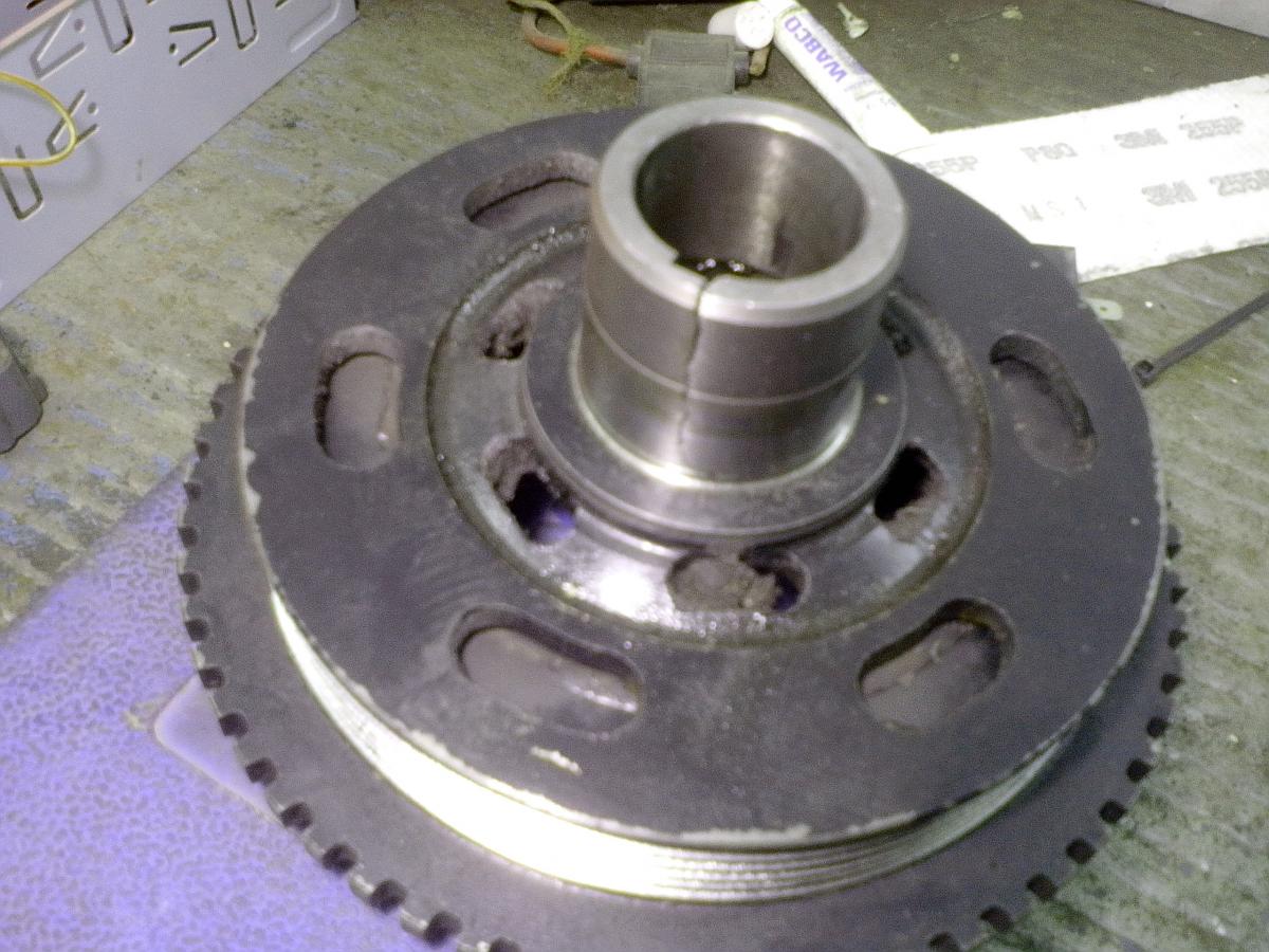

  2. Всё проблема решена оказалось лопнул шкив привода Хорошо подсказал человек у которого была примерно такая же проблема. Так как снаружи ни чего не видно пока не открутишь шкив.
