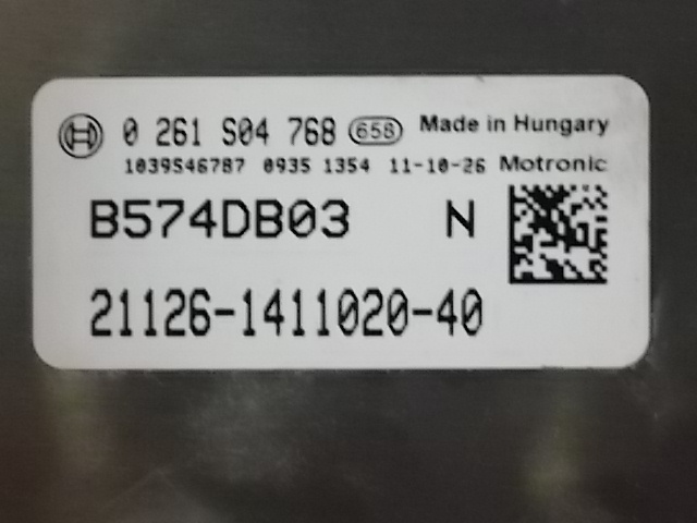

  6. Здравствуйте, распиновка такого блока есть у кого? приоира 21126-1411020-40 1,6 16клмотроник прошива B574DB03
  7. сканирование электроники и по возможности прошивка это моё хобби, я не занимаюсь этим как основным заработком, об этом приезжающие ко мне извещены заранее, я проверяю электронику и если дело не в ней я в мазуте не ковыряюсь, на это есть сто. а диагностика и прошивка в нашем поселке(не город) пока только моя иницыатива-больше никто нерешается или тямы не хватает. я стараюсь полностью проверить электронику(наверняка) и дать резюмэ, если я буду косячить лишусь доп зароботка(слухи быстро разлетаются). поэтому я и говорю что в моих силах я делаю, если нет бывает даже копейки не возьму. если эл-ка в поряде посылаю в сто железо проверять ну и естественно хотя бы приблизительно в каком направлении проверять. некоторые сто посылают ко мне по моей части и я в свю очередь наоборот, вот такое сотрудничество. я вообще работаю по электронике и энергетике до 110 кВ.
  8. спс, скажу хозяину машинки, я токо электроникой занимаюсь, пусть с железом сам разбирается
