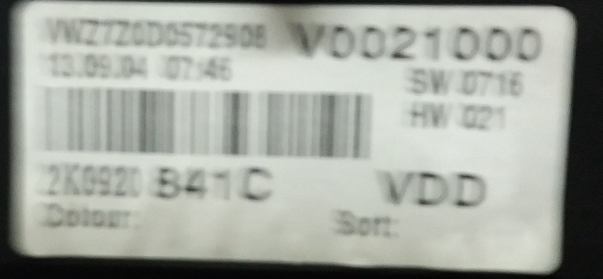

Сегодня попался Фольксваген Кадди, 2004г, 1,9 дизель, на коррекцию одометра. Знаю, что проще по OBD это сделать, но оборудования такого нет. Дамп считал,(UUSP-S) есть разные калькуляторы по этой машине, но не рискнул, предполагая,что там может крипто-дубль. Пробег на приборке по считанному дампу 376 500 (+-20км(точно не запомнил)) Надо бы 160 тыс+-. Там стоить EEPROM 24С32 , Сможет кто посчитать дамп? Можно не бесплатно.
