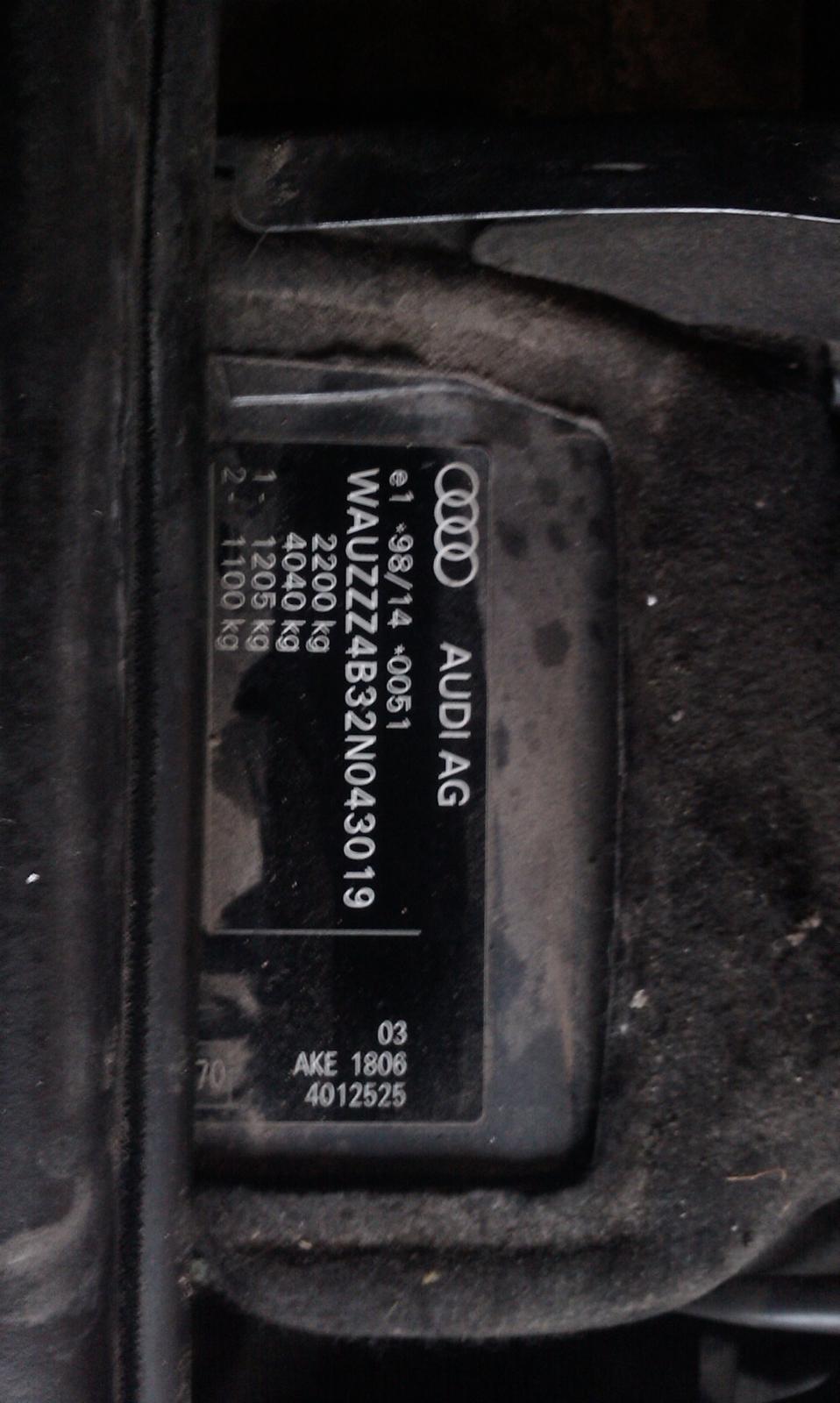

  21. Здрасвуйте. Есть проблемка, помогите решить ПЛС. Аудюха с АКЕ двигателем VAS выдает ошибки " на фото" . заменили ТНВД, ошибки те же, и еще в ТНВД при включение зажыгание жужыт клапани регулировки давтения, выключаю зажыгание, через гдето минут 5 затихает. Значит по роботе: заменил ТНВД с номерком 059 130 106 L на 059 130 106 E, к ЕБУ двигателя адаптировалось через ведомый поиск, по ошибке, после адаптацыи бросило адаптацыю иммо, которую хочет через On line... но ошибки те же, клапан тоже жужыт, и двигател незаводитса, давление есть, вуздуха нет, от "спрея" заводитса, спрей перестаем бризгать, глохнет.... В суботу привезут ТНВД с 059 130 106 L как и было, если будет то же, что делать? Еще вопрос: ропишыте ПЛС дейсвие "адаптации иммо по ТНВД и логин..... Зарание благодарствую!!!!!!!!!!!!!!!!! Додам инфу которую нарыл в инете: 059 130 106 L _ иммо lll 059 130 106 E _ иммо ll может неподшиться ____ но оба идут на AKE, чему верить?
