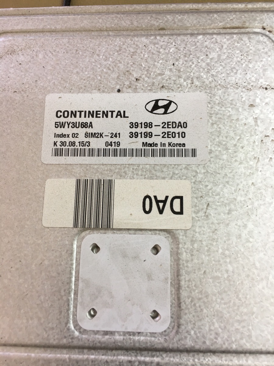

  8. Вся проблема в том,что пытался его прочитать не зная какой процессор Ecu-Flasher-om по OBD. В результате блок прилег,старта на машине нет. Вот поэтому и ищу сток,чтобы залить по ОБД флешером. Блок открыл,потому что говорили мне что там MPC проц,а там трикор.. А всё это делалось,чтобы сделать тюн. Теперь нужно решить как-то эту задачу.
  9. Фото блока на всякий случай.
  10. Вот шильдик.
  11. Напишу руками не скрин,может так будет удобнее.. Очень нужен сток!!!! Hundai Tusson 2015 2.0 benz. AKPP Sim2k-241 SW:TH55R2AS KR82177604B5 3560419KR773 152_C08K R7731513
