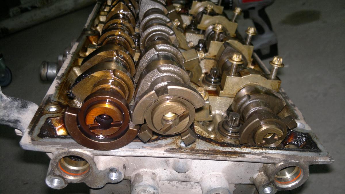

  5. короче привезли дф, поставил, не работает, снял осциллограмму и понял что мотор то не совсем тот)) короче меняю распред валы (маркер рв не тот))

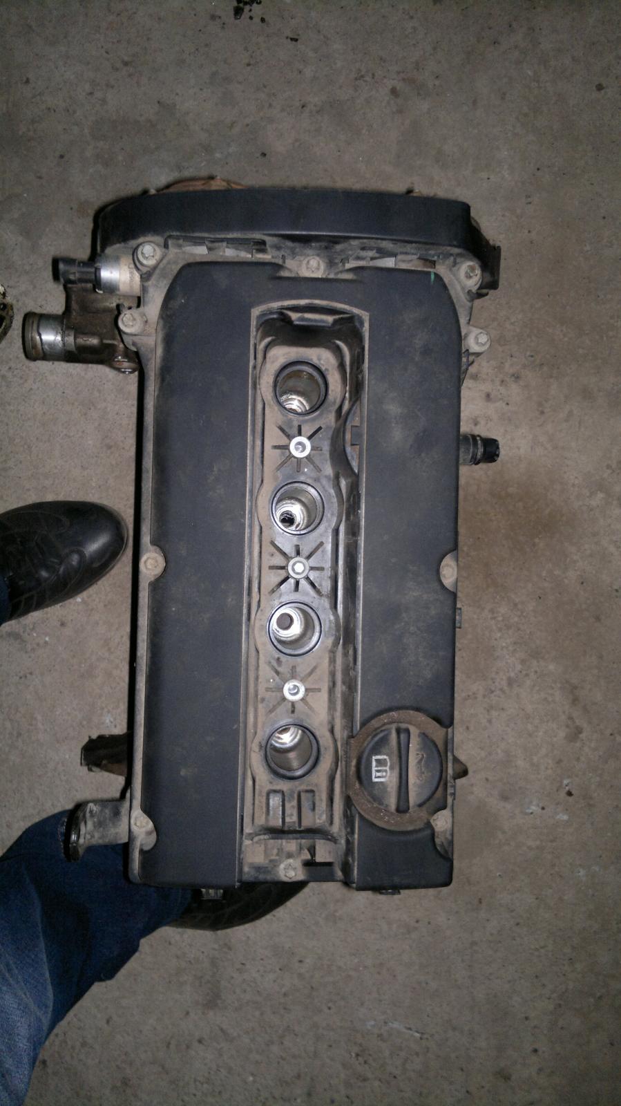

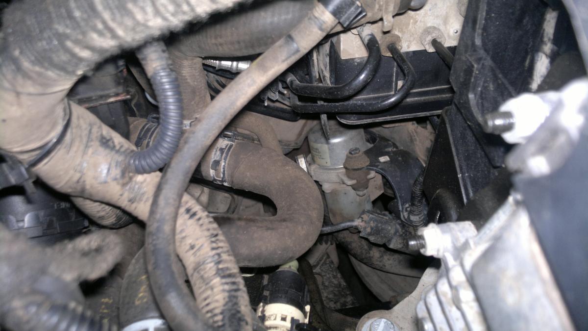

    Клиент сменил мотор и теперь после нагрева нет стабильного хх, типа как подсос, но его нет, еще есть вопрос. что за узел(он связан с вакумом, на втором фото, в железном корпусе) по ошибкам -есть ошибка д.фазы и переключатель акпп они могут влиять на хх. грм проверяли 2 раза)) крышки клапанов не отличаются со старым мотором, на 331 фото это старый двс что скажите ребята? был тут опель, после смены двс тоже самое, его у офф ремонтировали, так там провод какой то в обрыве был

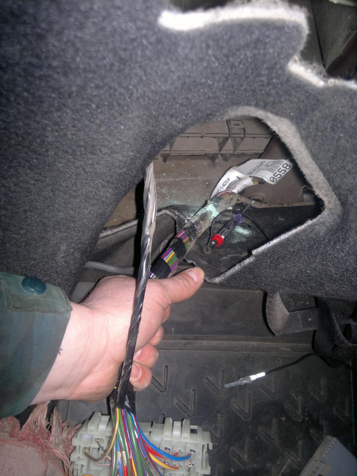

  10. это в багажнике!)) там мини монтажный блок есть у меня девайс, который форды все блоки лечит)) и одометр на них мотает через обд, если интересно в личку спасибо за схемы, интуиция помогла))

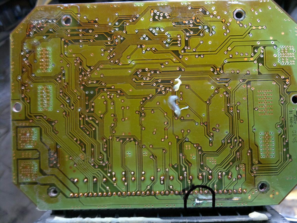

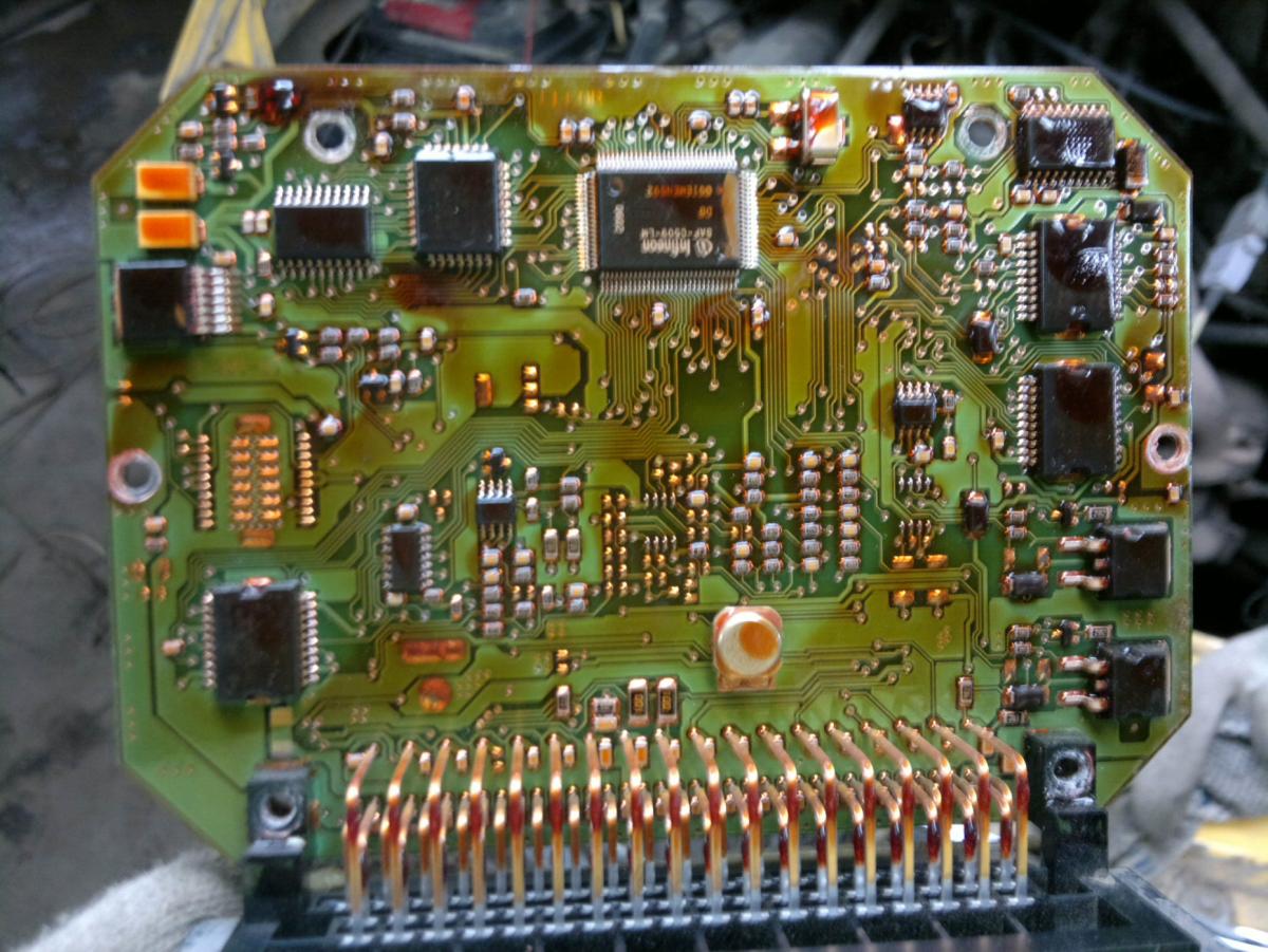

  17. Всем привет! авто газ маршрутка с змз 405 Ребята помогите по фото, после того как жгут смотало на вентик блок умер, вот фото блока с горелой дорогой, я ее восстановил, но блок не але(( что еще смотреть?
