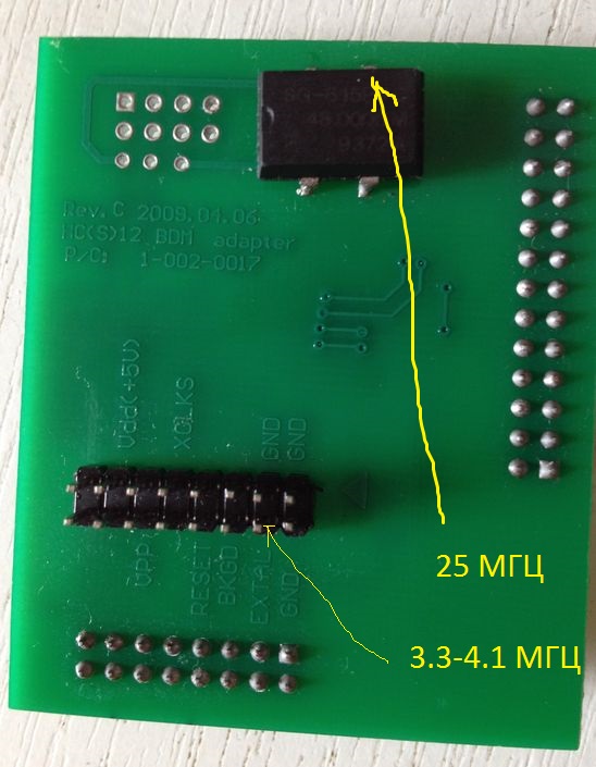

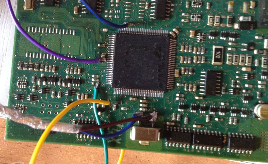

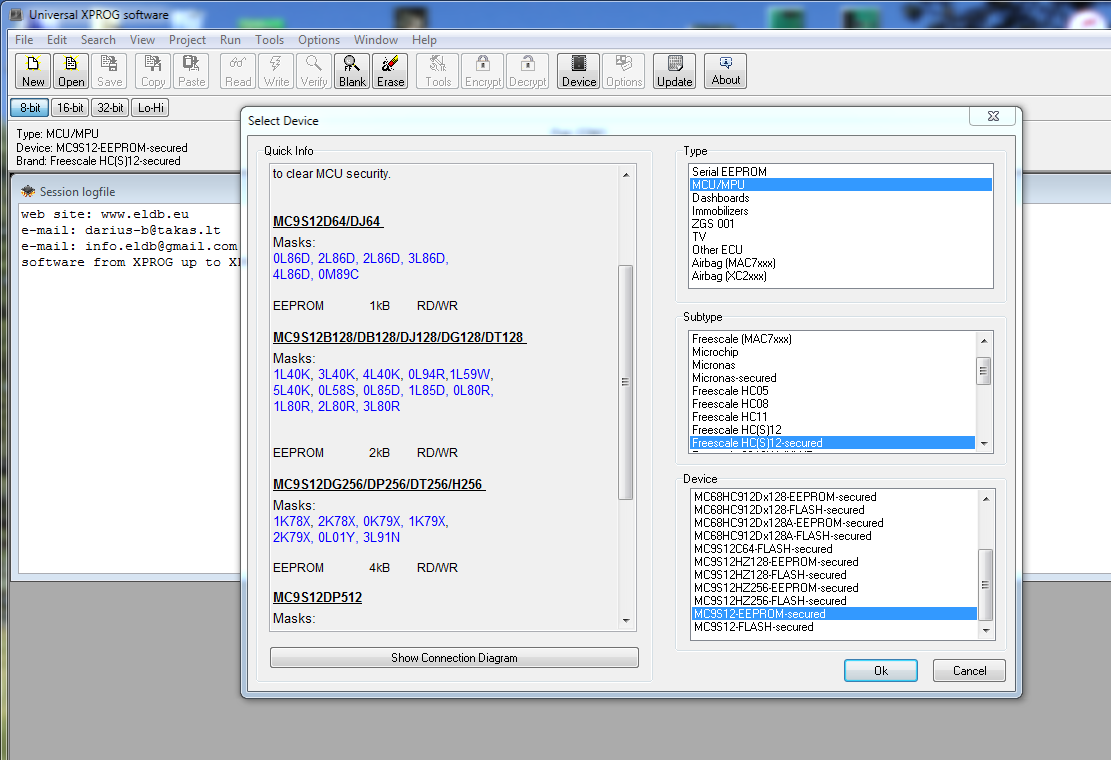

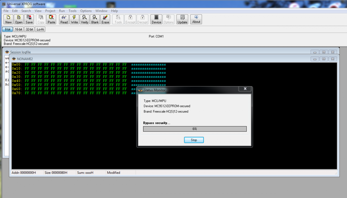

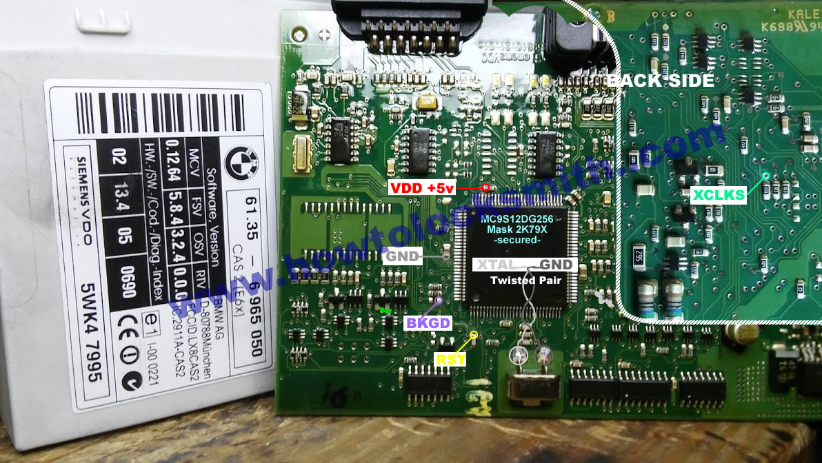

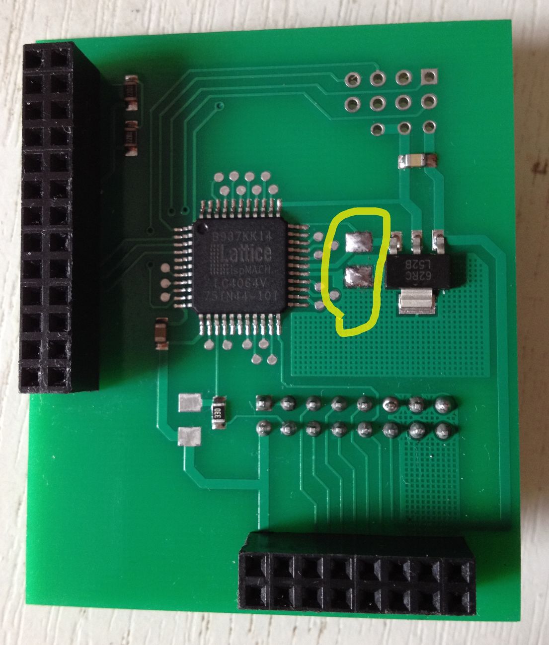

    Добрый день! У меня такая проблема Пробую читать китайским хпрогом 555 cas2 mc9s12dg256с 2k79x через БДМ адаптер В программе висит на байпас секьюрити Читаю через железный компорт с внешним питанием (по схеме на фото) На кварце адаптера 25 МГц при попытке чтения на extal адаптера 3.3-4.1 МГц при попытке чтения У меня на адаптере нет желтого конденсатора возле латицы, может в нем проблема? (Если да, то какой нужен?) Может проблема в кварце? Если да, то на какой аналог его можно поменять? Касс для тренировки, я только учусь, заранее спасибо
