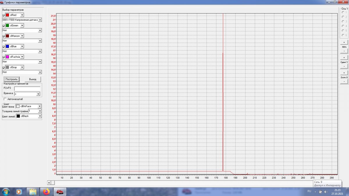

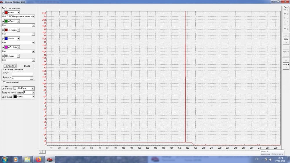

  8. В этом логе много странностей, постоянные падения напряжения до 6-9В, при этом температура двигателя выпрыгивает с нормальных значений до 60-100-150 градусов. Всё это намекает на проблему с питанием самого ЭБУ. Отфильтровал лог по напряжению и никаких попыток заглохнуть нет, только в момент трогания с места ytro.rar

  10. да тут фигню показывает и при ручном выборе, по логу напряжение скачет от 0 до 62В, температура -12 градусов и понеслось, то 65, то 260, то -10, то 50, также РХХ и всё остальное скачет. Попробовать без генератора запустить, сняв ремень или отсоединив провод. Но тема умерла наверное

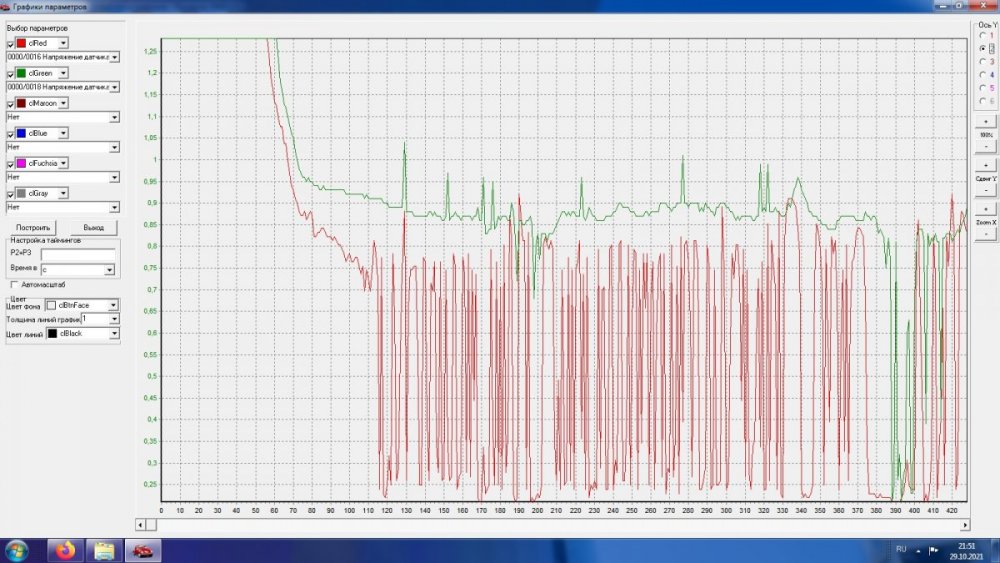

  16. После сброса мультипликативной коррекции в 1, показания ДК2 выросли до 0.9В, о чём это может говорить??? Резкий провал в конце лога, это движения накатом без газа

  18. Туда очень сложно подлезть и опять же на ХХ обедняет вплоть до 0.92-0.94, стоит чуть нажать педаль газа, коэффициент поднимается до 1.06. Построил графики коэффициента времени впрыска и клапана адсорбера, как только клапан приоткрывается, смесь сразу обедняется и коэффициент уходит в плюс. Клапан адсорбера, минимальное открытие 19 процентов, постоянно открыт при движении, может колечки туда нужны на шланги? Попробовать заткнуть и проехаться?

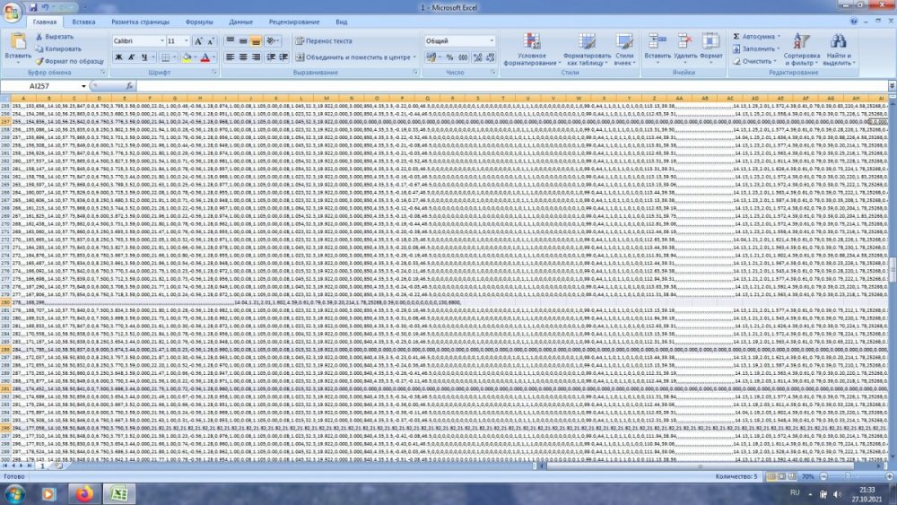

  19. В меню программы readlogs есть строчка конвертировать в cvt, файл открывается в Екселе, если смотреть в самом readlogs, то нельзя изменить масштаб, поэтому не видно всю строчку ответа, конвертировав в cvt и открыв екселем, в глаза сразу бросаются строчки короче остальных или забитых одной цифрой от начала строки до конца
  20. Извиняюсь, в логах нашёл эти скачки, если смотреть строчки с данными в таблице, то периодически все столбцы в строчке забиты одной цифрой, где то 21, где то другой, какие то фантомные ответы эбу по всем параметрам.Как бороться с такими вбросами, кроме редактирования лога вручную в экселе, очень мешает при постройке графиков
