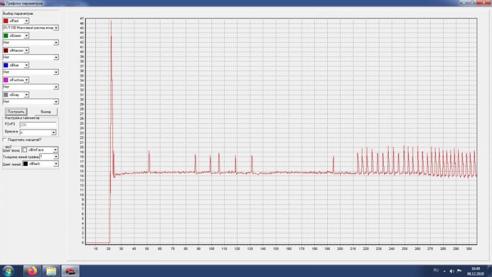

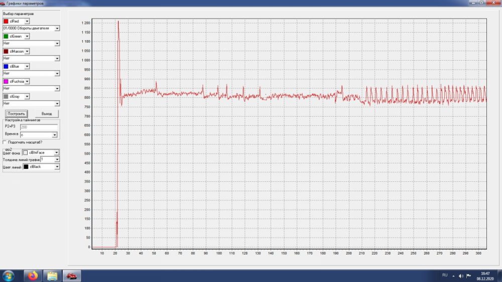

  12. Форсунки не чистились, 180 000 пробега. Помимо неровного ХХ, если резко нажать газ, глохнет, сильный провал. На разгонах нужно медленно нажимать педаль, чтобы не начался провал, если затупила, немного отпустить газ, снова набирает. Когда прогреется, почему то вырастает расход при работе от ДК1, сажа была в катализаторе, может и правда богатая, а вот откуда белый налет на ДК, может и присадки. ДПДЗ в норме??? То есть она подгазовывает из за того что пропуск, чтобы не заглохнуть? Механики поменяли провода, вместе с наконечниками, но это ничего не дало. По мере прогрева, напряжение на ДК1 растёт, в какой то момент что то срабатывает и начинается работа по ДК1. Мне пришлось сделать инициализацию со сбросом ЭБУ, после того как сняли катализатор, какие там были адаптации не знаю, но плавало также на звук. Сейчас смесь постоянно скачет возле 1 то выше, то ниже, в логе всё есть, куда то прям сильно не уходит.

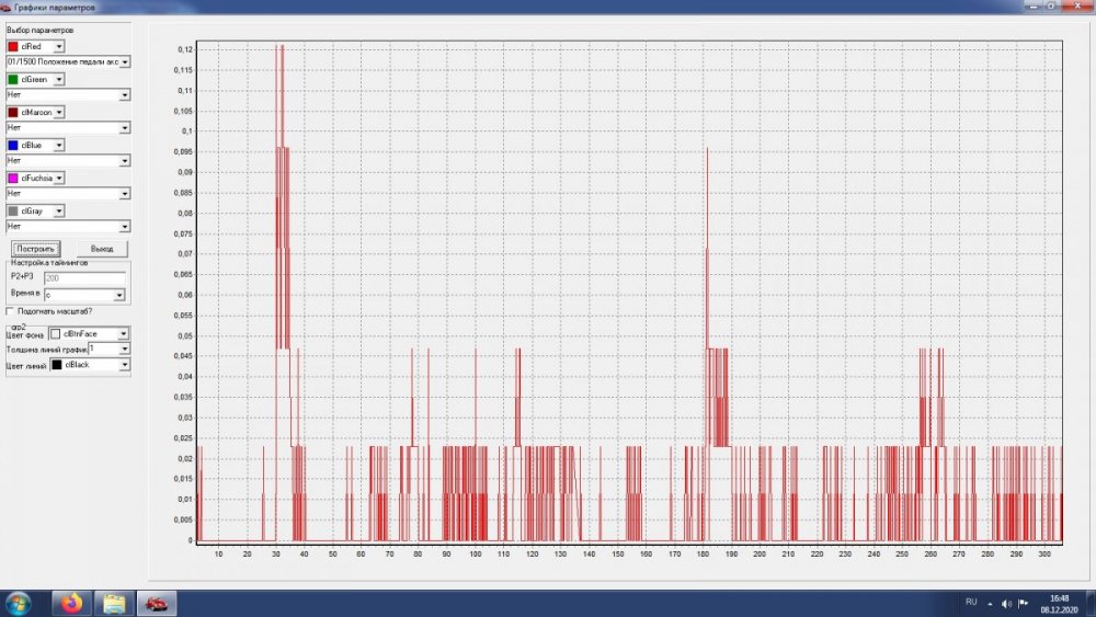

  13. Лог ОпенДиаг УАЗ профиль Bosch ME 17.9.7 скриншоты выше взяты с этого лога. Педаль газа механическая, тросиком. Тросик свободный, первый сантиметр педали убирает только слабину троса, затем уже заслонку открывает, то есть заслонку не дергает на ХХ. Сам дроссель не снимался, ДАД тоже родной. Выкручивал оба ДК, на них головки белого цвета, как мукой посыпанные. Катализатор был забит сажей, на свет не просвечивался 1.log

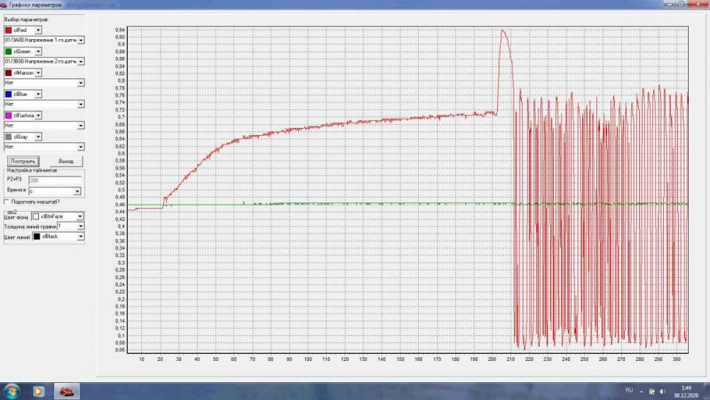

  14. Здравствуйте! Машина рабочая, 2013 год, Евро4, ДАД, механическая педаль газа. Сильно плавают обороты ХХ, с виду выглядит как будто педалью кто то играется, дым из глушителя ровно ровно, потом газанула, клуб повалил, опять снижает и так с постоянной периодичностью. Параметры снимал программой ОпенДиаг. При запуске держит обороты повыше, но они также скачут, что странно расход топлива при этом меньше, после прогрева начинает работать ДК1, обороты снижаются и эти скачки становятся ещё более выраженные, расход топлива при работе от ДК1 становится немного выше. Массовый расход воздуха 15кг, при скачке оборотов вырастает до 20кг и снова падает. ДК1 и ДК2 менял местами ранее, ничего не дало, также ДК2 менялся на новый, сейчас он стоит в ДК1, разъемы не путанные. Поменяли свечи, высоковольтные провода, также менялся бак, топливный насос, на работу ХХ это никак не повлияло. На ДПДЗ по логу присутствует дребезг, но я не знаю, должен ли он быть, так как там совсем маленькие значения, даже признак ХХ не меняется, всегда Да. ДК1 плавает 0.08-0.76 резкими скачками, на ДК2 постоянно 0.46. ДПДЗ, ДК1 может ещё где то посмотреть? Вырезал на днях катализатор, пробег 180 000 перестал тянуть под нагрузкой и бубнил в глушитель, тяга появилась, но на ХХ это никак не повлияло. На ДК2 поставил обманку ввертыш с маленьким отверстием, ошибок пока нет.
  15. Замерю сопротивление, я что то не подумал, что ДК1 и ДК2 одинаковые. Я понял, что у меня с ДК2 проблема.... Выложу логи, опендиага, там видно нагрев ДК и зону регулирования по ДК1, второй молчит и все время на подогреве elmLog-2016-10-11-08-33-24.rar Еще утечка дросселя при заводке где то 12-13, потом падает до 7. Норма? Положение педали плавает 0.000- 0.023 на ХХ, при этом признак ХХ не изменяется, педаль естественно отпущена и трос ослаблен
  16. Принято, огромное спасибо с уважением. Значит смотрю белые на прозвонку, если обрыв, то проверяю провода от разъема до самого датчика, зачистить придется.......... не поможет, пойду в магазин, прозвоню белые провода такой лямбды, будет сопротивление, поменяю. Еще вопрос, допускаю что нагреватель в обрыве, лямбда должна же нагреться выхлопом и заработать или нет? На ДК2 АЦП всегда 0.460v и нагрев активен 1.14, при этом ошибка по обрыву нагревателя. Ошибку стираю, завожу, работает, ошибки нет, параметры теже. Ошибка вылетает, если завел и сразу поехал, алгоритма не пойму..........
