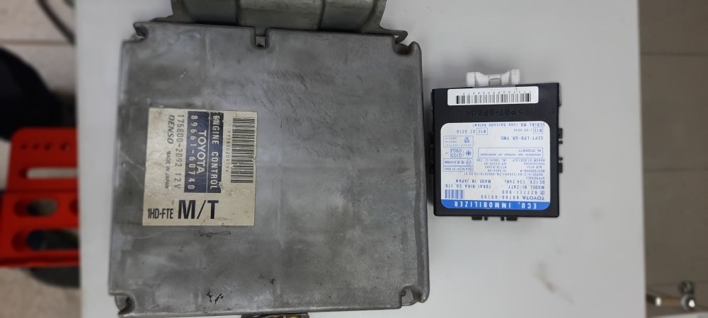

  1. Всем доброго дня, есть авто Toyota LC100, утопили , искупался только блок ИММО, со слов клиента отгорело пару ножек на разьеме, подпаяли, авто поездило месяц и встало. Принес мне родной и БУ блоки ИММО, в родном дамп битый, в БУ прописал чип, у авто в ОБД перемычку на 1 час авто не оживило. Вопрос кто сможет поправить синху в моторном? LC100 93c66 key1.bin LC93C56 ECU.bin
  2. Тему можно закрывать, авто поехало.
