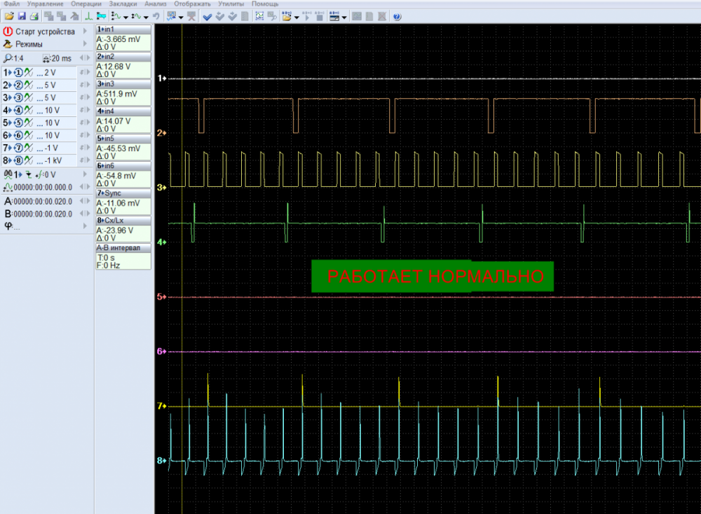

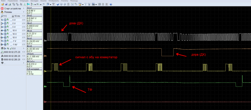

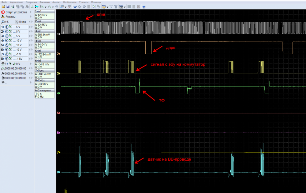

  3. Привет) VW T4 AET 1997г 2.5L бензин...Кто-нибудь встречал такую форму сигнала с эбу на коммутатор катушки? Прикладываю осциллограммы...Авто с трудом заводится и в конвульсиях глохнет. Иногда холодная может нормально запуститься но минут через 5...10 по мере прогрева заглохнет...Проверено многое. Выявлено явное искажение сигнала с эбу на коммутатор в момент трабла...Случайно ни у кого нет схемы ЭБУ?
