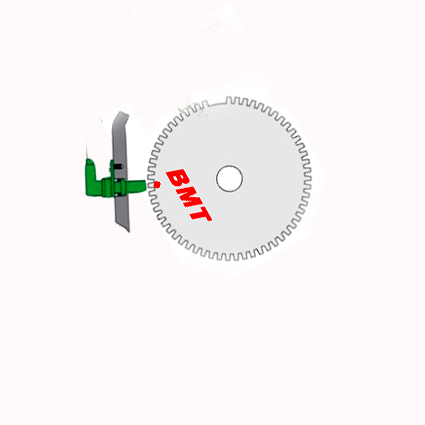

  14. Ну и отлично. Если у того человека есть Датчик Давления, то вообще нормально. С помощью него и можно выставить ДПКВ.
  15. Забыл добавить. Ну это еще все если ты правильно соорудил метки на шкиве. Т.е. правильно все приварил, как и должно быть в родном моторе. По твоей картинке типа так должно быть по моему.
