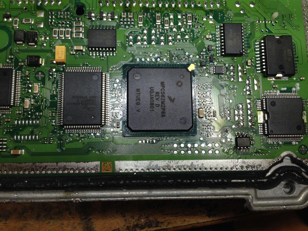

  16. Господа нужна помощь,при вскрытии скальпелем цепанул пару деталей возле MPC562MZP66 ,может у кого то есть фото вскрытого,буду очень благодарен,вроде как BOSCH_ME9 это,обвел красным отсутствующие делали
