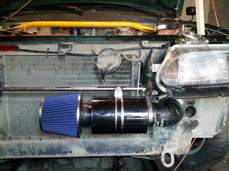

  8. Здравствуйте, помогите пожалуйста с настройкой ХХ.Я понимаю, что нужно онлайнить, но нахожусь далеко от ближайшего настройщика и нет пока возможности к нему съездить. Хотелось бы временно поездить более менее комфортно с нормальным ХХ. Машина едет очень бодро и в принципе всё устраивает, кроме холостого хода. При переходе с малых нагрузок глохнет , когда газанешь, то начинает работать нормально некоторое время, а потом с легким пердежом. Двигатель 21124, ЭБУ Январь 7,2 шатуны приора, поршня СТК 82.0 Ресивер 128 с дудками Распредвалы клуб турбо 9,15/316 перекрытия впуск 2,12 выпуск 1,2 Дроссель 54, паук 4-2-1 полностью на 51 трубе Форсунки Toyota Camry V40 2,4 (производительность 332сс) Поставил статику 4,18 едет хорошо, но с холостыми ужас. Расход воздуха при отсечке в 7500 425кг Фото, видео и прошивку прилагаю. http://www.youtube.com/watch?v=Ix_sqEfB85U&feature=youtu.be Холодный впуск i205do54-new-fleshe_10.05.2013(2).bin
