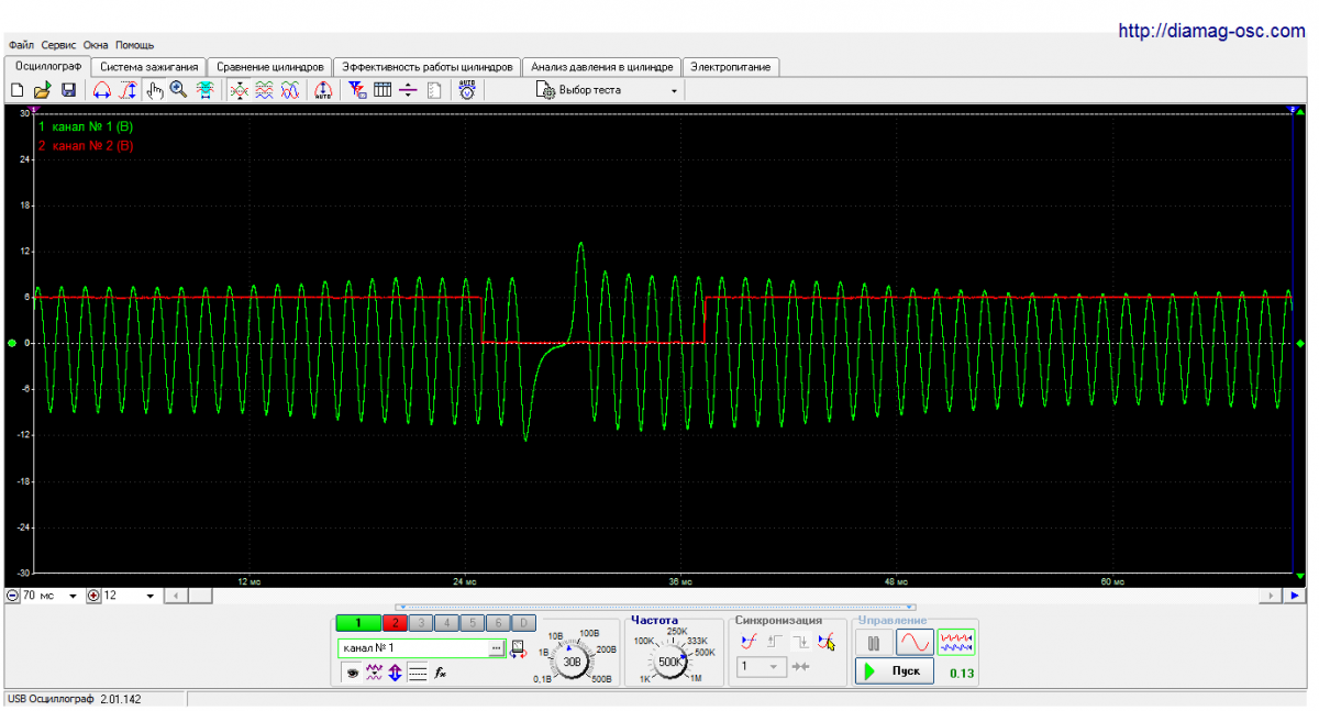

  9. Всем привет ! Прошу помощи коллективного разума ! Поменяли цепь четко в метках . На холодную стираются ,как нагреется здрасте ! Может у кого есть осцилограмки правильной синхронизации . Свои прилагаю во вложении. Или я в не ту сторону копаю, пните в нужном направлении кто может сталкивался ? Бьюсь уже неделю
