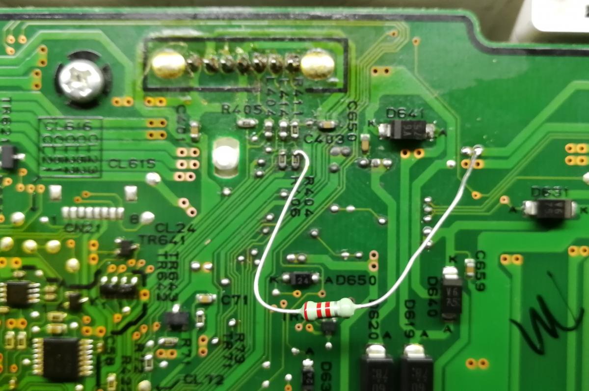

  1. Недавно была Honda CR-V 2007 экран то моргал, то пропадала часть информации на экране. Чаще экран высвечивал обрывки нужной информации.Пропайка результата не давала. После долгих мучений поставил резистор 2,2 кОм, и дисплей заработал! Может кому поможет эта инфа.

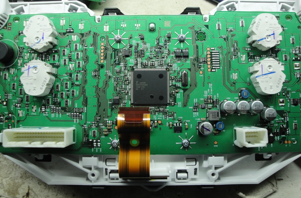

  2. Продублирую на этом форуме. 93с86 под задней крышкой.

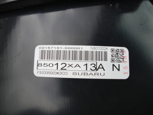

  5. К сожалению номер панели не записал Subaru Tribeca_93c66_109711km.bin нашел фото, панель такая:
