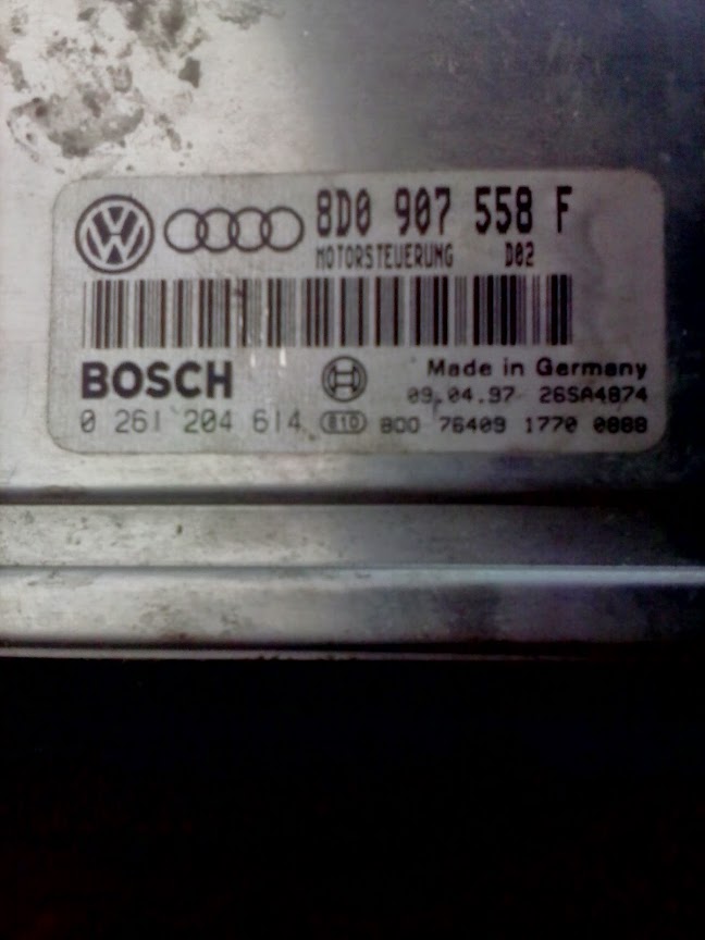

  1. Как узнать тип ЭБУ на passat b5? Имеется фото этикетки ЭБУ

  15. мозги там BOSCH ME 7.4.4. попробуй связаться или как с ситроеном ксарой или 306 пыжиком
