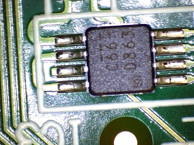

  1. На фото щитка с 2х сторон можно посмотреть?

  5. А в чем дело то? Ни разу не делали меньше 3 V или что?
  6. Значит щиток такой попался, надо понижать напряжение питания при внутрисхемке дальше вниз.
  7. На soic и dip там дорабатывать нечего, если прищепка попалась с норм. контактами все будет работать и так. А для данной микры щупы есть.
  8. 3.3 V нормально читает/пишет

  13. Какой-то хондовский алго вобще. На ниссан не похож.

  15. Самый простой УПА c питанием +3.3V
