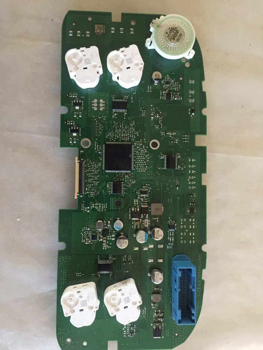

  5. попалась такая приборка . нужно сделать чисто . но моторола закрытая . кто нибудь делал такую ?
  6. кто бы еще пояснил почему так получается ? и есть ли какое то решение ?

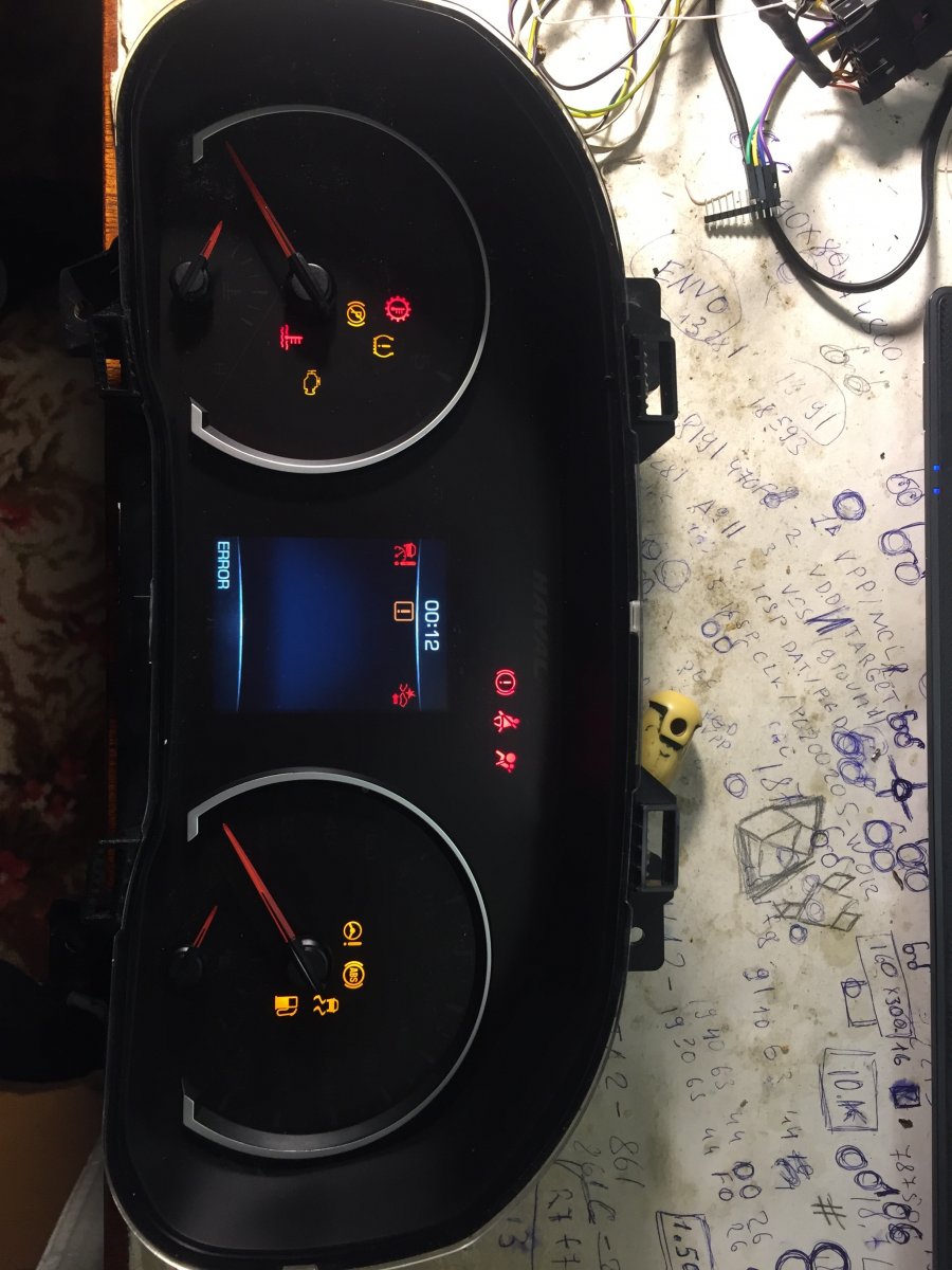

  15. Смущает одно. По сути нет только пробега. Все остальное работает . Сканером все тесты делает . Даже все ошибки стираются. Это я все на столе пробую .
  16. Пробовать уже нечего. Дамп испорчен.
