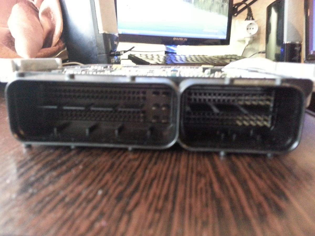

  6. Вопросов нет. Каждый работает чем удобнее или чем научили. У каждого оборудования свой функционал. Смотря кто чего хочет добиться и для чего оно нужно. Для прошивки или для диагностики. Китайцы не стоят на месте, нас без работы ни когда не оставят.
  7. Там фоткать не чего, коробочка как inline. А кто еще умеет читать EDC7 без вскрытия? Читай лучше! Это корейский, а не китайский. Брал через "своих китайцев" потому что мне было так быстрее и выгодее!
  8. Брал через своих китайцев, фото позже сделаю. Читал писал через розетку
  9. Взял себе последнее. По BOSCH EDC7, EDC17, проблем нет. Диагностирует, читает и пишет. Даже EDC7 читает без проблем.

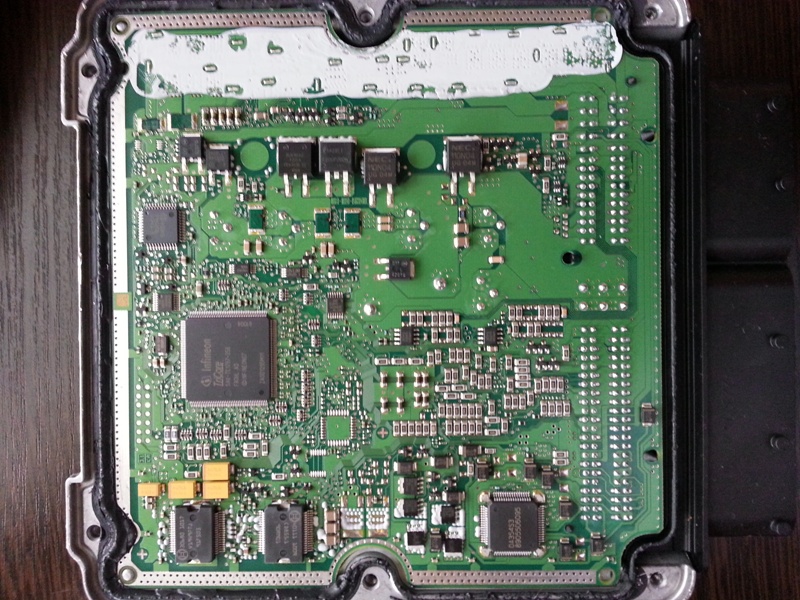

  10. Этот блок нормально читает FCAR и параметры мочевины тоже есть, это отдельная тема. Как из него слить прогу и убить в ней мочевину?
  11. Ребята помогите!!!!! Как считать прошивку с этого блока галеттой 2? Нужно отключить мочевину!
