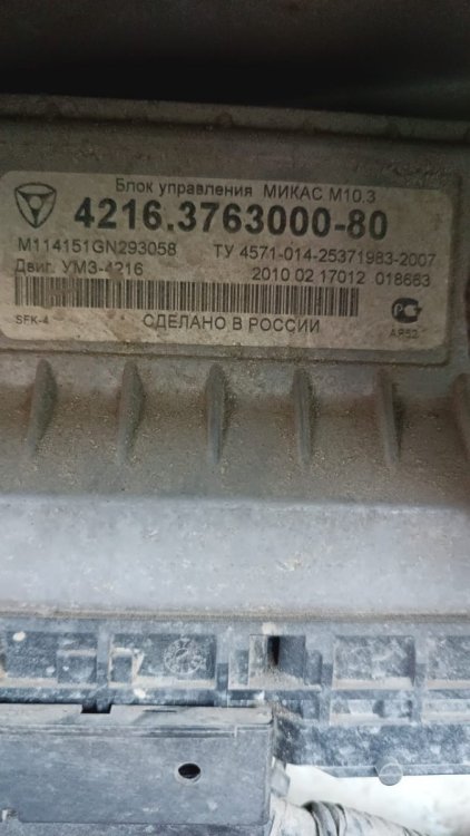

  4. меня тоже смутило что эбу вроде как школьный автобус а по факту будка . эбу прикручен на антивандальные болты то есть эбу с завода там. Но вся проблема прошивка не менялась .

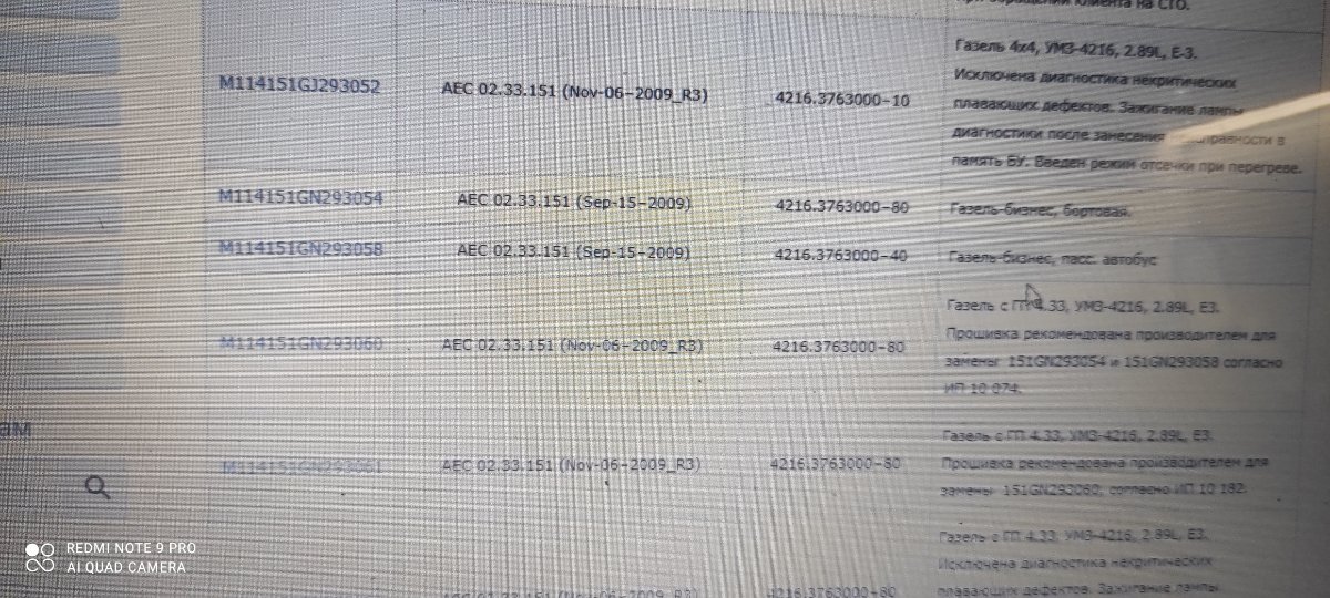

  5. В комбике у меня нет открытого модуля м 114

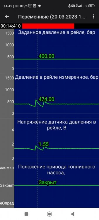

  13. Всем привет газель Некст на Х ходу мотор встряхивает по диагностике не чего нет кроме странного поведения топлива в рейке . Мотор после капиталки форсы новые . Клиент говорит до капиталки было также .
  14. Всем доброго времени суток , вопрос УМЗ 4216 микас 10.3 какой должен быт угол положения датчика фаз. 5 машины и у всех разные 2 по 134 ,138,142 .144 градуса .

  17. Все разобрался , когда подключаешься и сразу заходишь в ошибки тотвсе нормально а если зайти в переменные а потом назад , происходит вот такая ерунда .Кстати это микас в дюралевом корпусе. Получается баги какие-то.
