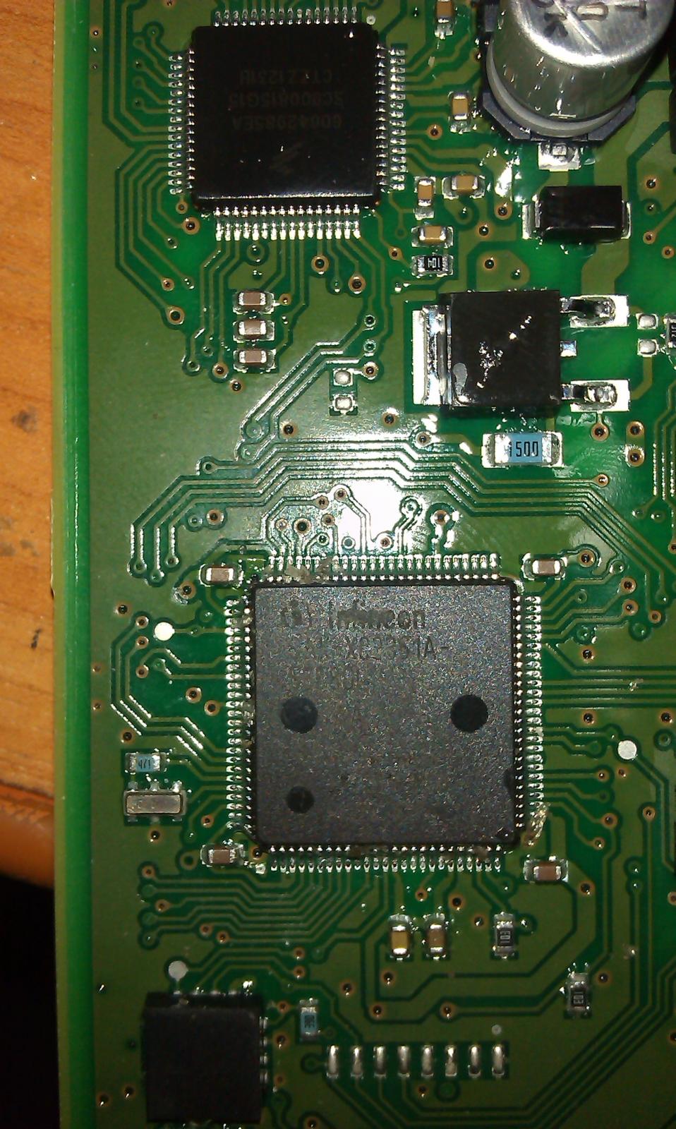

  9. на 6й фоте тоже инфинион)
  10. Люди добрые, помогите где не дотер, ткните так сказать носом) Драйвер бош целый, дыр необнаружено 8635A215-F01G07203L_2011_(95640)_CRASH.bin 8635A215-F01G07203L_2011_(95640)_proba.bin

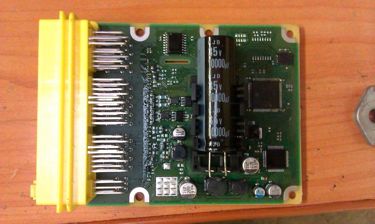

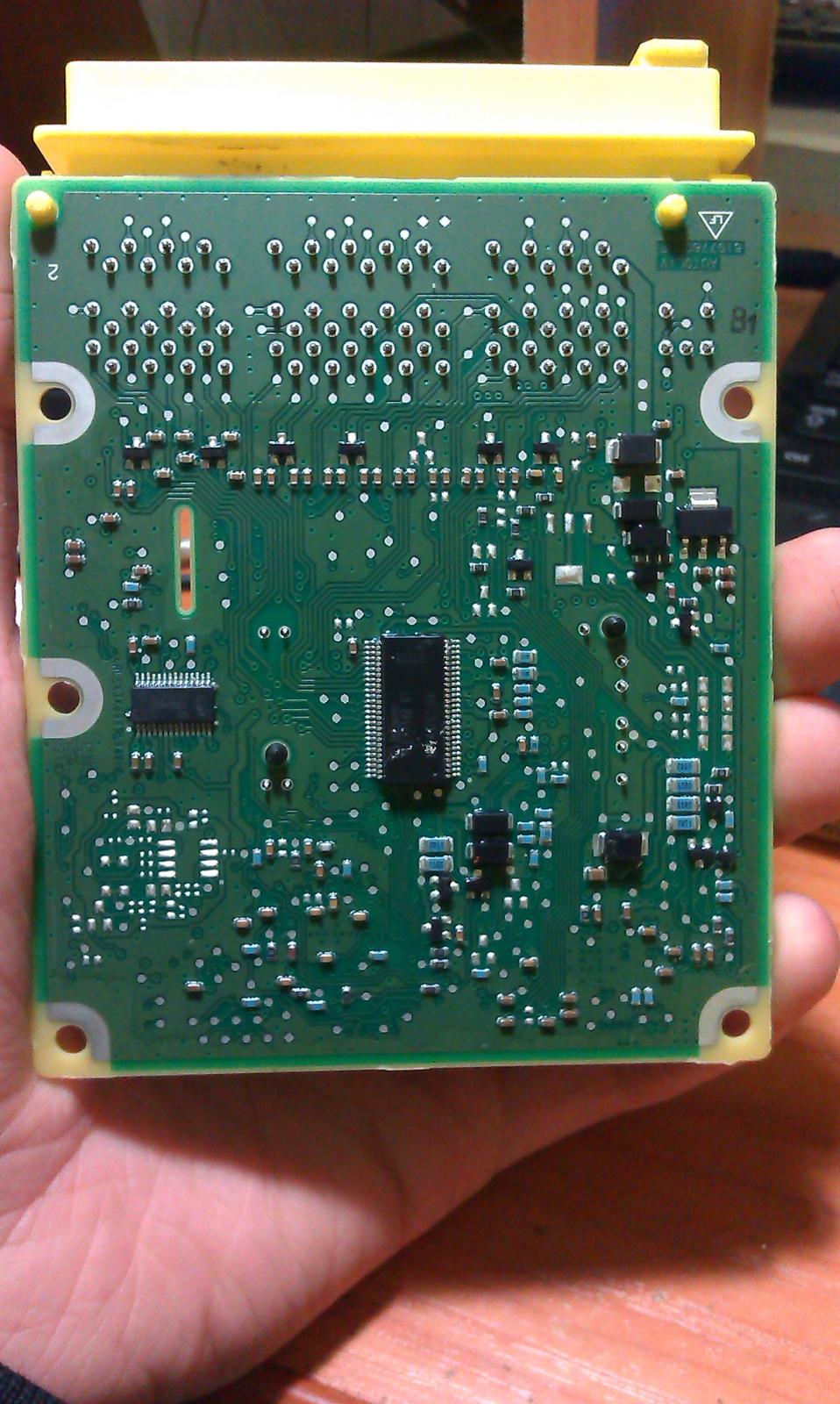

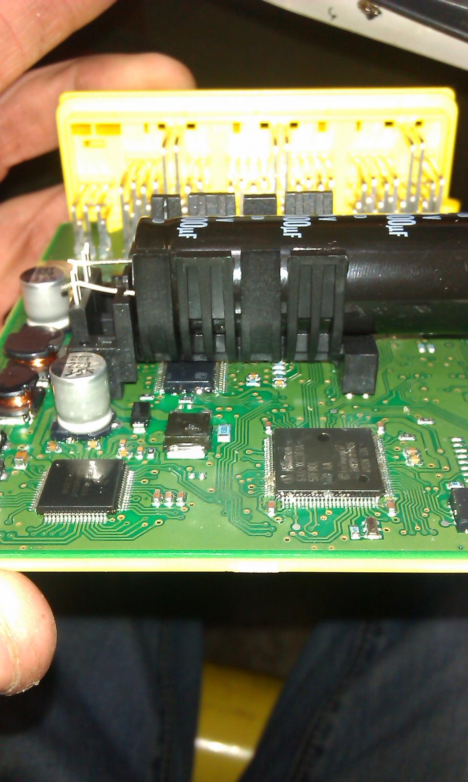

  11. Я понимаю что на 3 фото, но мне бы конкретнее а не просто на 3 фото. или тот что под конденсатором?
  12. Это который на 5 фото?

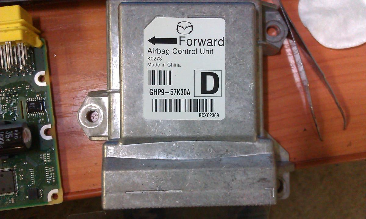

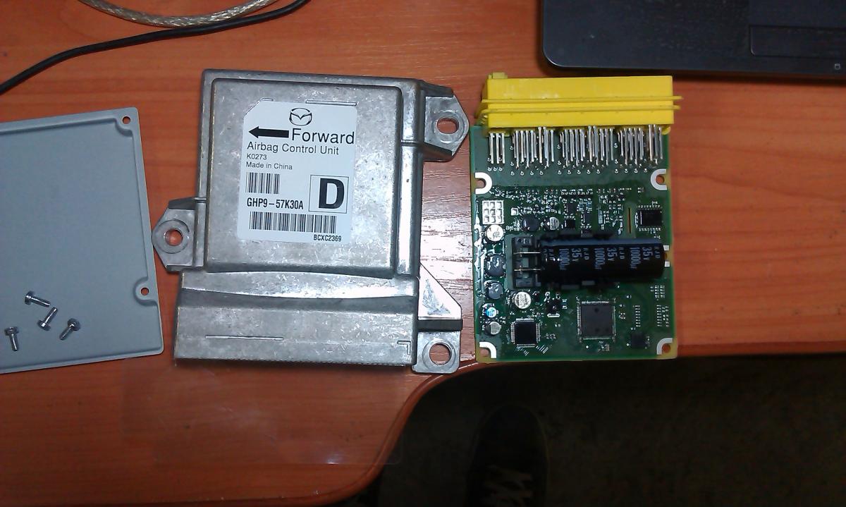

  13. Имеется блок GHP9-57K30A c крашем, машины нету(в металлоломе), откуда читать дамп не знаю, хочу им поделится с вами, поэтому прошу помощи , фото прилагаю
  14. Прошу прощения форумчане, это не термистор а термопредохранитель 2BN109 для транзистора K3213)) сработка на 114С всем спасибо кто уделил внимание тему можно закрыть.
