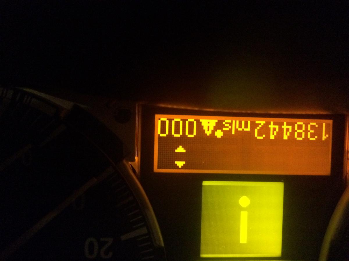

BMW 3 проблема с панелью приборов.
Владимир, это вы наивный человек, если свято веруете, что кто то позволит присутствовать при ремонте и, тем более даст какие то данные, типа дампов и тд. Вопрос во времени у меня не стоит, поэтому и спрашиваю на форуме.
понты как раз не я бросаю. Я пальцы не гнул, когда спросил помощи, а вот "специалисты" не упустили момент подчеркнуть свою грамотность и мокнуть в гавно меня, отсюда и амбиции.
Ну молодец, Дай вам Бог здоровья. А я так разберусь и сделаю ее. Найдутся люди которые пнут в нужном направлении. Я смотрю поглумиться над начинающими у вас в норме, это такой способ самоутверждения? Ну пусть, не мне вас судить. Вы же как заплатили за заваленную приборку- сразу гением наверное стали, чего уж теперь на простых смертных размениваться. Спасибо большое!!! Единственный человек который нормально объяснил что к чему. А еще в профиле у каждого "МАСТЕР" написано. Зазнаетесь Господа, давно ли сами сопли на форумах жували то? стыдно......
Вот видит Бог , не хотел я выражаться. Ай молодец. помог, так помог. С такими экстрасенсорными способностями только в битву экстрасенсов. Когда нибудь попробуй с телефона тему создать на форуме и загрузить файлы, потом поговорим о пэйнте. Ну с подписью действительно чет напутал.
в начале.
что значит чужой дамп? Это тот , что я считал с этой микросхемы, других у меня нет и быть не может. Скрутить я его пытался на 90 с копейками тысяч, но, мой прогер чисто физически не может вписать этот пробег на неё . Получается, чтоб поднять панель мне нужно найти дамп от неё , пересчитать на тот пробег, что записан в блоке CAS и записать. Я прав,?
за деньги никогда не поздно сделать. тут самому бы разобраться где собака зарыта.
ну как не родной, если родной. у меня один такой косяк . Вопрос в том, как его подружить с панелью? Я так понял, что дамп считан верно, правильно? изначально пробег был в километрах порядка 220 тыс, но после того, ака машина постояла неделю без акб- перешло все в мили.
Ну тише вы, накинулись. вот то что было считано с микросхемы. o8080d0 bmw3 2008 г панель пробег 138442.BIN
И чем
много ли ваших клиентов сами лезут в панель и имеют какое- никакое оборудование? Не клиент . Начинающий . Заплатить деньги и отремонтировать и дурак сможет, вопрос не в этом. Я не сталкивался с закрытыми микросхемами, по идее, просто от считывания и неудачной записи ничего не должно было произойти, но панель легла. Вопрос состоит в том, как привести её в чувства. Кузов е90 год 2008. В дашбуке написано, мол замените микросхему на другую, вопрос, что туда записать?
если в неё положить дамп с другим пробегом, поможет? Он возьмёт из блока CAS реальный пробег?
Микросхема 35080v6 . Хотели скрутить; выпаяли- прочитали, естественно записать новый дамп не получилось ( програматор визардпрог) , микросхему впаяли обратно - панель отказывается работать, пробег показывает, стрелки умерли. Вопрос, как её вернуть к жизни? Если поставить чистую микросхему, поможет? Или нужен програматор для закрытых микросхем.??
