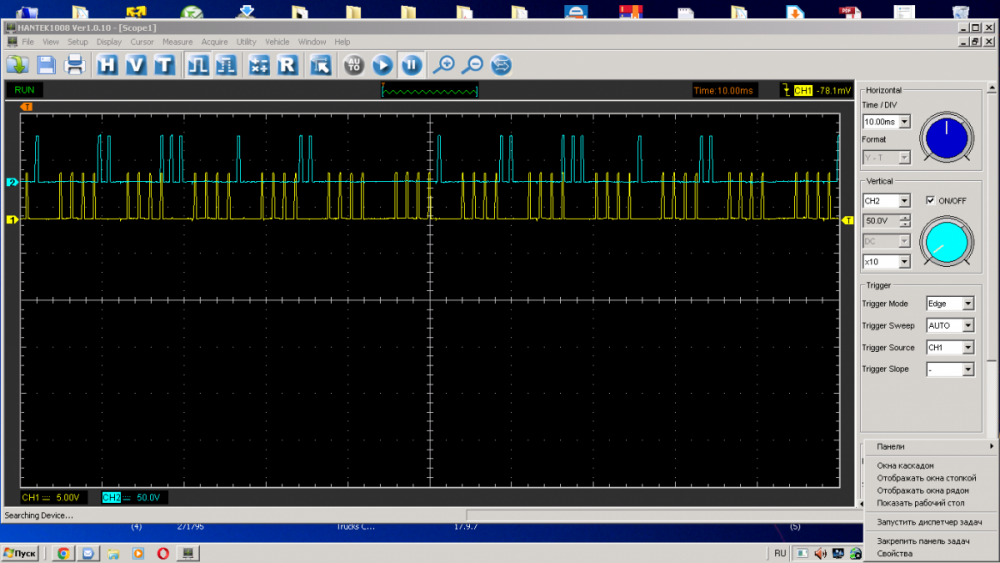

  6. Здравствуйте . Притянули данное авто Заводится . тронуться не возможно - глохнет. Ошибка 1391 Осциллограмма метки на месте .цепь чуть вытянута Смотреть маховик или только поменять цепь?

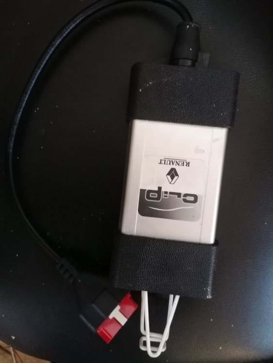

  16. Продам Renuli can clip отличного качества 9000 руб.
