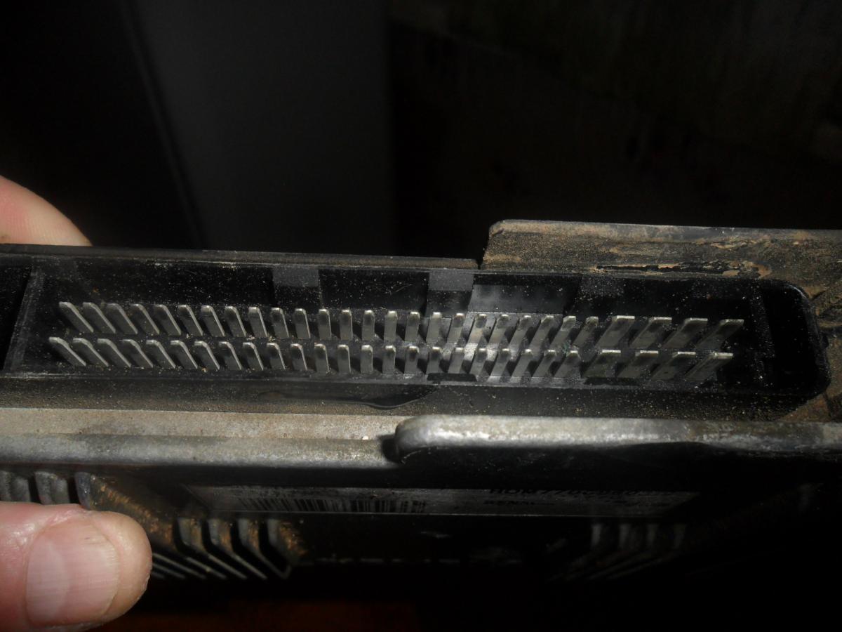

  2. нет возможности приехать на машине, могу притащить эбу (200км всеж)
  3. SIEMENS s1 105164001 B, HOM 7700860319, renault ANJ BVM. А диагностам даже звонить не хочется больше - нет нормальных у нас, есть тока такие которые деньги берут и все(((.
  4. Вот и пытаюсь сам "сделать конфетку" - необходимо отключить иммо. До этого имел дело только с отечественным автопромом ГАЗ,ВАЗ
  5. я вот думаю такой купить http://xn--59-6kctqmkk4e.xn--p1ai/product/adapter_Galletto_1260-14/ , кто-то пользовался?
  6. у нас городок маленький, пару диагностов есть и то хорошо. "Перелопатил" уже кучу информации, не могу найти что за эбу (сириус?феникс?...). Пробовал на екзисте искать по вину - ничего(((. Буду рад помощи, мб кто-то сталкивался. Эбу от мотора: 1.6, к7м, 90лс. пс: извените за размер, сразу не подумал
  7. не могу понять, что за марка эбу? феникс? подскажите пожалуйста
