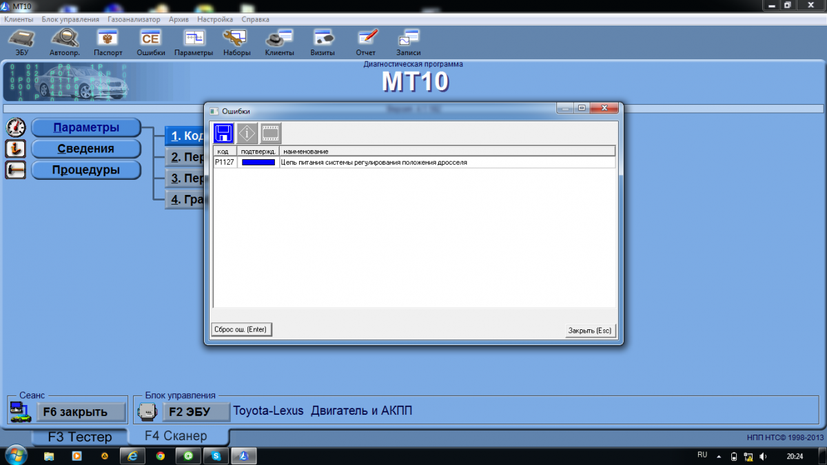

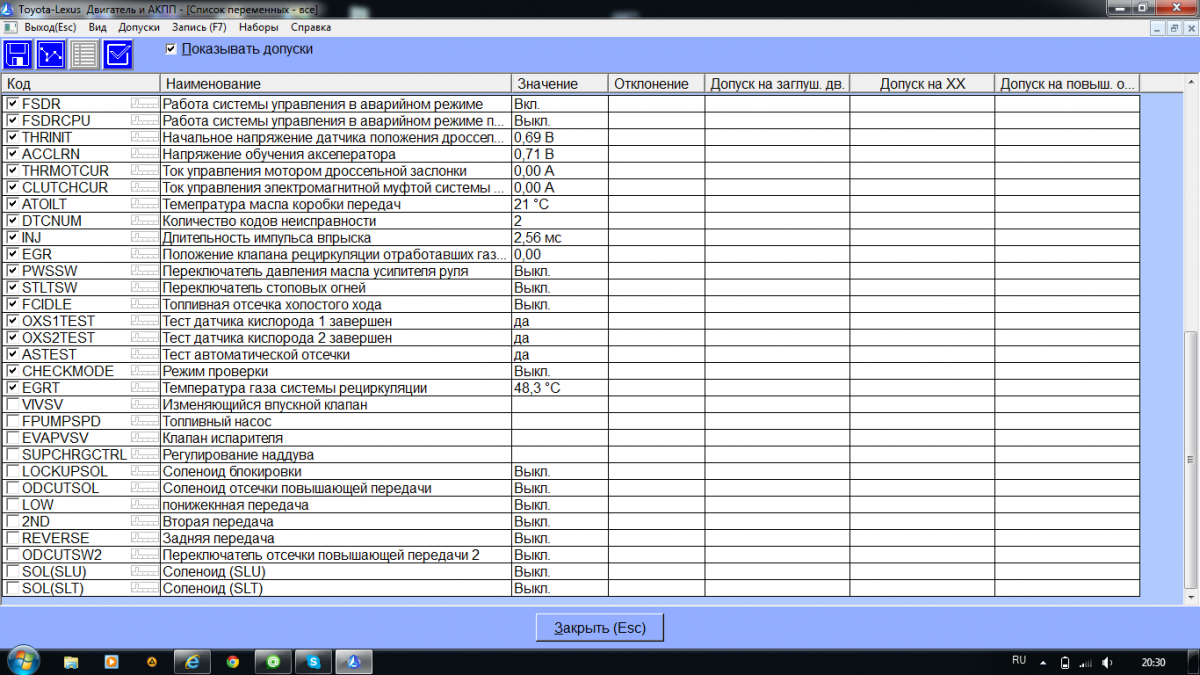

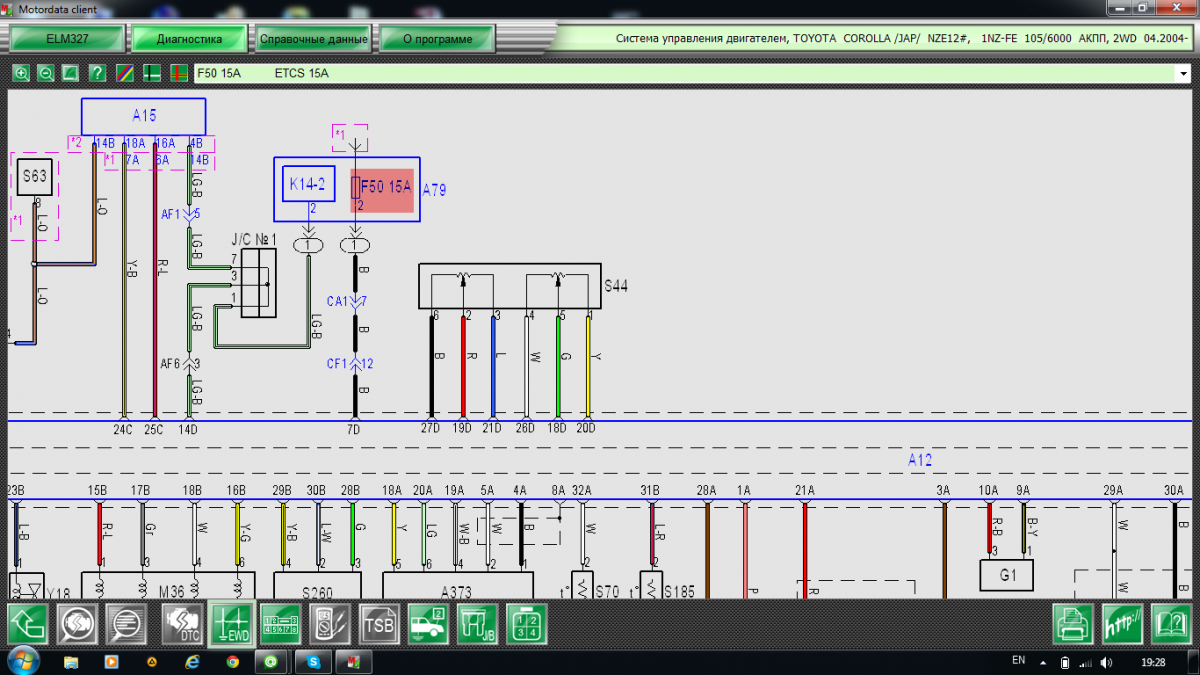

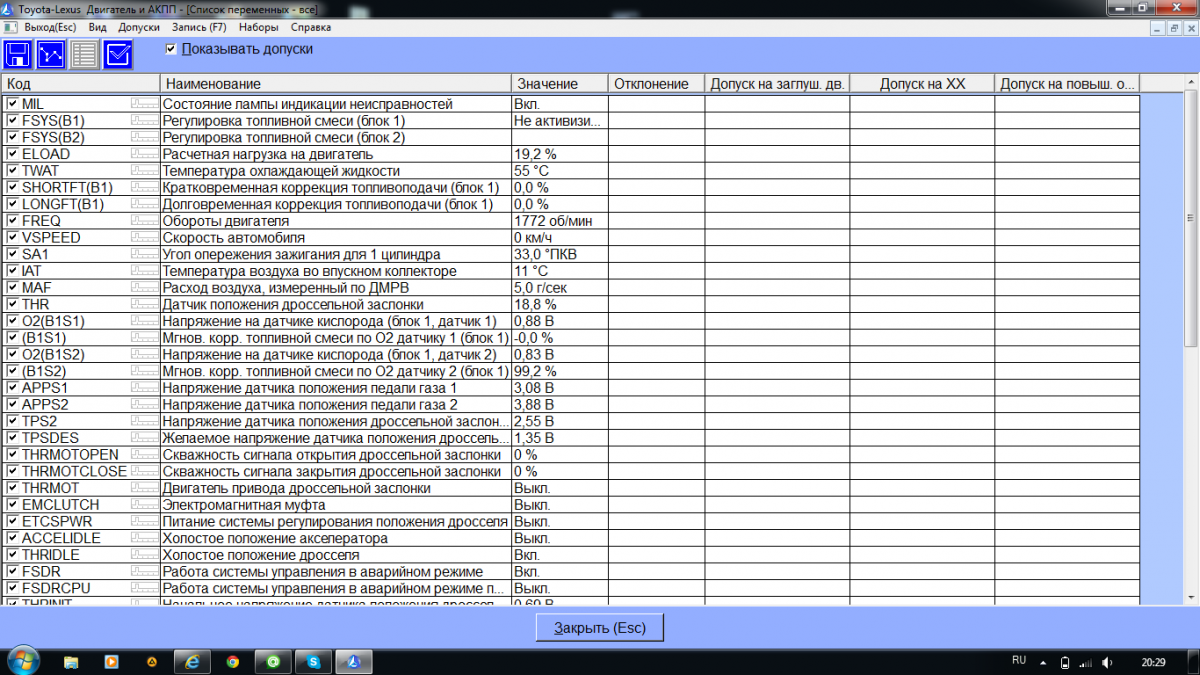

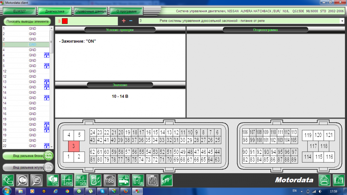

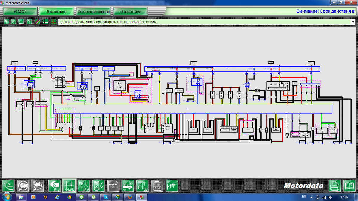

  9. Я написал что проверил его он целый, значит ЭБУ вылетел.
