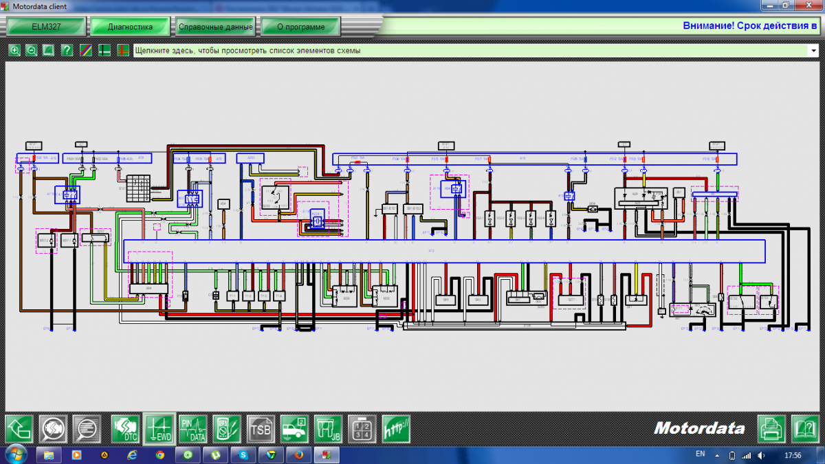

  7. Проблема решена, в жгуте от блока предохранителей, в моторном отсеке, провод от предохранителя до ЭБУ окислился и держался всего на двух волосках заменил провод и все машинка заработала. Всем большое спасибо кто откликнулся. Схема преда прилогаю

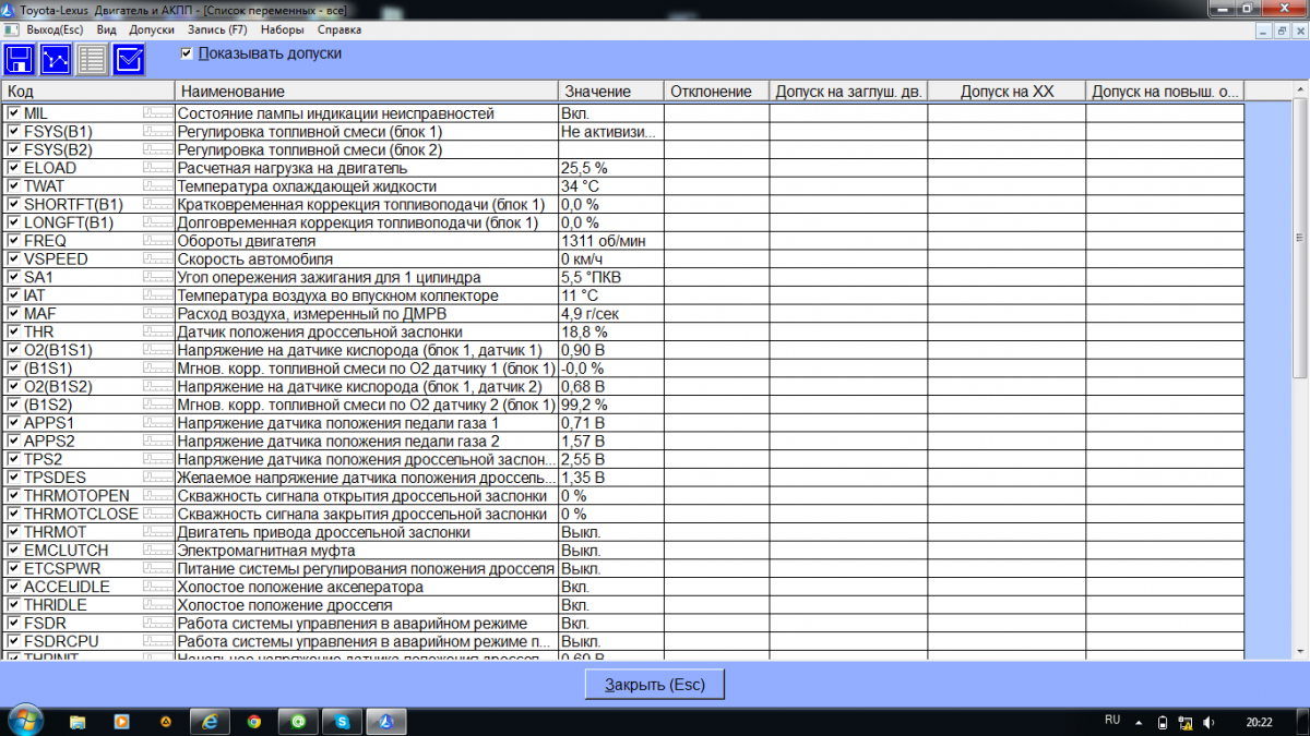

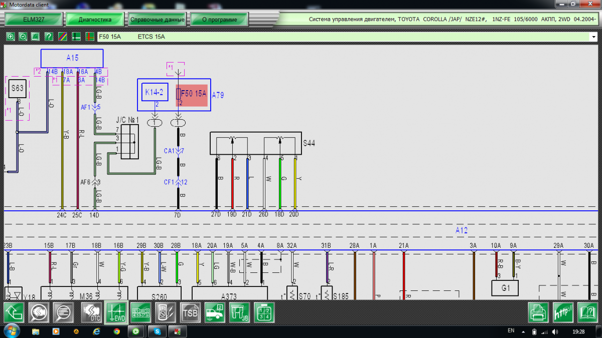

  8. Сопротивление обмотки двигателя дросселя 18 ом.
  9. Я написал что проверил его он целый, значит ЭБУ вылетел.
