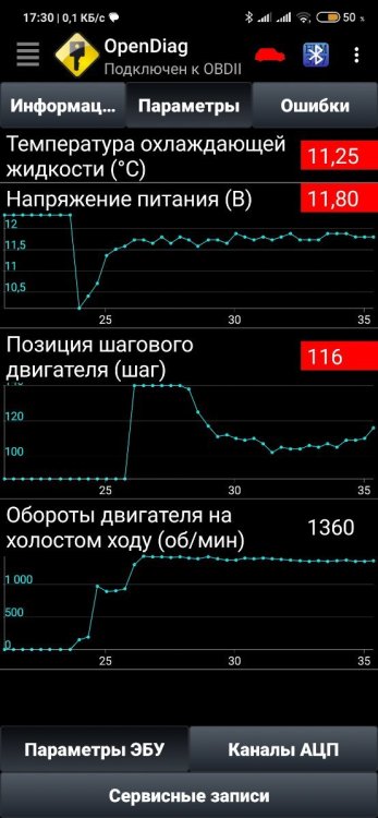

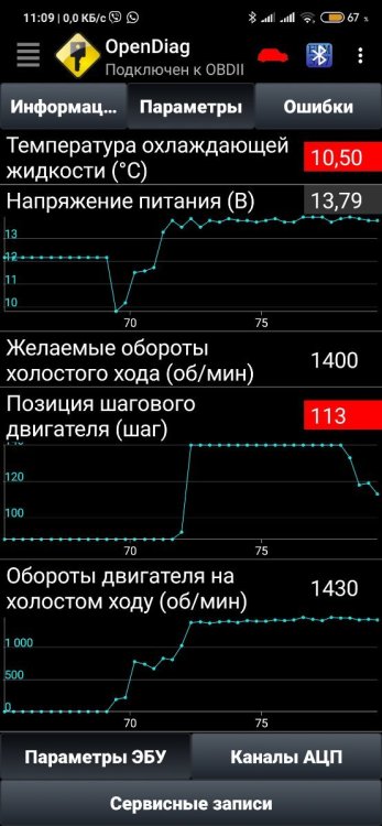

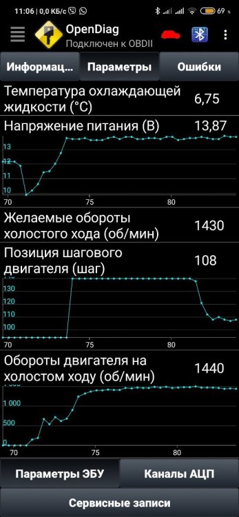

  1. все резинки по впуску свежие и колечки на форсах тоже! температура около нуля рхх 99 шагов! на скринах сверху видно момент запуска!
  2. доброго всем!не проверил только подсосы на холодную!а так все норм вроде!попробую видео заснять еще!может у кого так было или есть!может это особенность боша какая то я уже хз куда лесть еще!?почему нельзя видя низкую температуру сразу выставить 140 шагов а не 99?
  3. дросель и рхх почистил!попробовал сегодня перетечку увеличить!та же песня!завтра акум заряжу посмотрю на резултат!хотя он крутит норм!массы почистил все!может по плюсу просад!?посмотрю!на акб 14.5в а вот что на блоке надо глянуть!
  4. все понимаю!но тут же подкидываю январь и о чудо!вот что смущает!
  5. ката нет!на я7.2 пуск норм!а вот бош капризничает!чем холоднее тем больше время этого замирания до выхода на прогревочные обороты!по разное пробовал на двух бошах поведение одинаковое!из за большого просада напруги может блок замирать?тупить так сказать пока напряжение не востоновиться!поведение такое!завел обороты 500-600 пару секунд щелчок какого то реле и мотор резко набирает 1400и все норм!глушу запуск и все повторяется пока мотор немного не прогреется!на горячую все норм!надо бы на холодную дымануть попробовать!
  6. всем добра!помогите победить пуск на холодную!стартую обороты поднимаются примерно до 1к пару сек висят и поднимаются до прогревочных 1.4к из за чего происходит это подвисание оборотов?почему блок видя темп двиг не выставляет 140 шагов рхх при вкл зажигания? что за пуск в два этапа?на скринах все видно момент пуска авто!авто калина1 1.6 8кл
