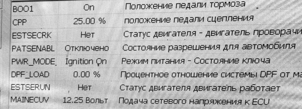

  3. Что ещё может влиять?
  4. Gem что это за параметр?
  5. да при нажатой. гаснет
  6. педаль сцепления 25% это норм?

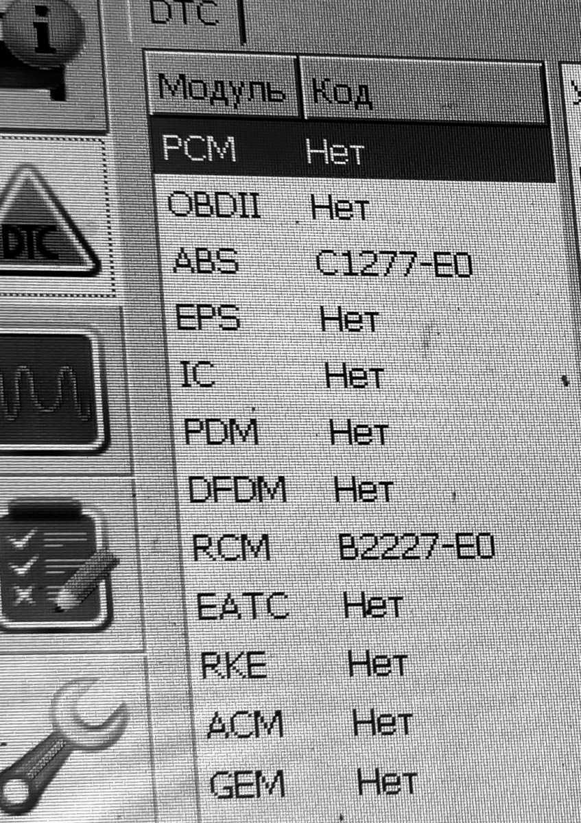

  7. в приборке висит U1900-20 нет связи с srs. может влиять?
  8. Завтра
  9. Массы на pcm проверил, всё ок
  10. С проводка прозвонена под нагрузкой. Не Хватает минуса с pcm
  11. Без педали сцепления, зажигание выключается
  12. Подкидывал массу мимо pcm . Заводится с кнопки, но стартер крутит дольше чем положено
  13. Сцепления видит, МКПП. Реле проверил, ставил другое
  14. Ок. Завтра буду на месте. Попробую.
  15. У меня КТС, педали видит. Сигнал на запуск нет такого параметра
  16. Да

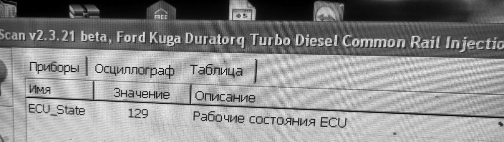

    Доброго времени суток. Пните в правильном направлении. Зажигание включается с кнопки START-STOP , но при нажатии - не крутит стартером ! Машина заводится , замыканием реле стартера,и работает без проблем. ошибок нет. + на реле при нажатии кнопки приходит, а вот - с PCM не приходит. цепи все прозвонил, сцепление видит, ключи видит. какие еще условия ему нужны для включения стартера? Зарание спасибо.
