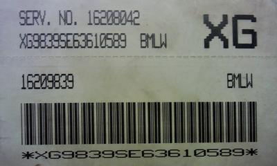

  11. А/м Daewoo Espero 1998г.в., 1,5L, 8V, без ДК, регулировка CO, с трамблёром, прошивка BMLW, ЭБУ GM DELCO IEFI-6. Ищу на эту машину стоковую и экономную прошивку, жду помощи??
