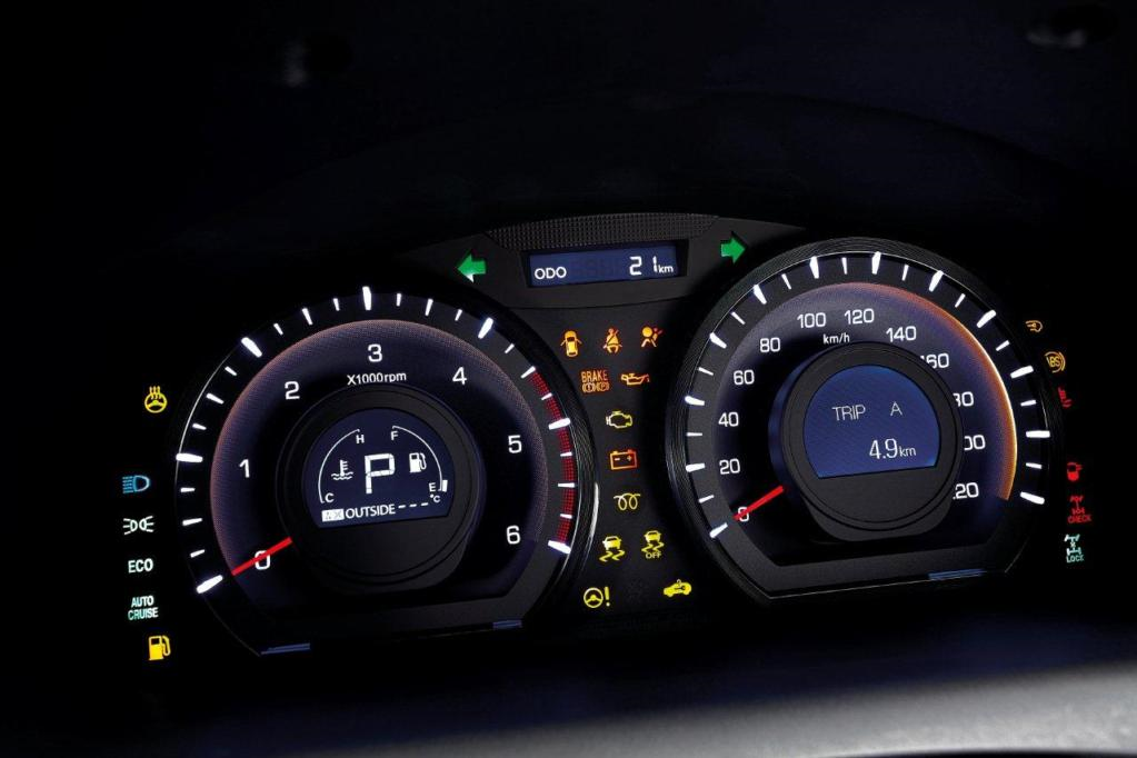

  9. Vlad подтверди в каких новых ssang алгоритм полностью совпадает ? фото панели ясно же ,что не алгоритм прошу,а список однотипных авто под одну гребенку еще супервижен бывает

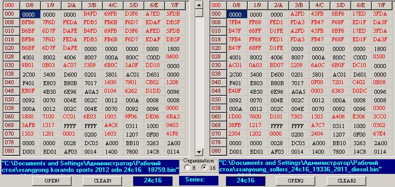

  11. спасибо за помощь (хоть и словами но все же) .машина сделана
  12. сравнил -вроде алгоритм единый на новых ssang yong если ошибаюсь -поправьте

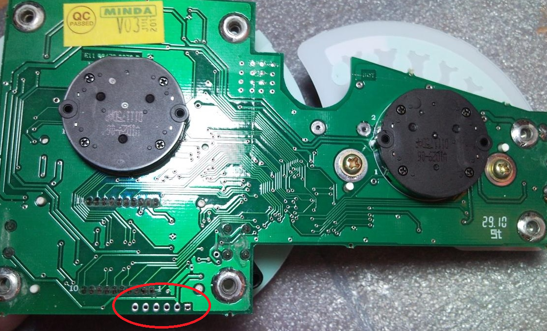

  13. ребята, у новых корейцев на 24с16 (2011-2012 год) Ssang Yong корандо , рекстон, actyon алгоритм совпадает полностью? в кальке есть первые 2 а надо сделать Ssang Yong Actyon и дампов свежих нет сравнить, только 2008 года на s56 пробег вроде в первых строках по одинаковым адресам нет различия в посчете корандо,рекстон, актион ? пассивный дубль в моторнике но есть чем его достать а вот нашел. вроде совпадает. ssangyong korando sports 2012 odo 24с16 18759.bin ssanyoung_sollers_24c16_19336_2011_diesel.bin
  14. а 6й справа для чего ? vladimir_vl кальк под дэу скинуть за помощь ?
  15. ОНО ? MCLR самый правый контакт по пяти пятакам если смотреть на фото ?
  16. я спросил 5 точек для программинга 946pic фото пронумеровано,чтобы можно было цифры назвать так эти 16 пятаков не то ?
  17. а более информативно без воды ?
  18. Извините,что в старую тему, но это чторбы не создавать новую. У нас ездят старые daewoo nexia с PIC914 Завтра придет машина, новая, на пике 946 Беру 80 $ за работу. Есть ли у кого распиновка для свежих панелей NEXIA под подключение . Точки на фото, пронумерованы. Кто как делает эту панель ? Если нетрудно- смогу отблагодарить кальком (платным) под дэу . В личку, чтоб халявщики не переняли схемы... Спасибо .
