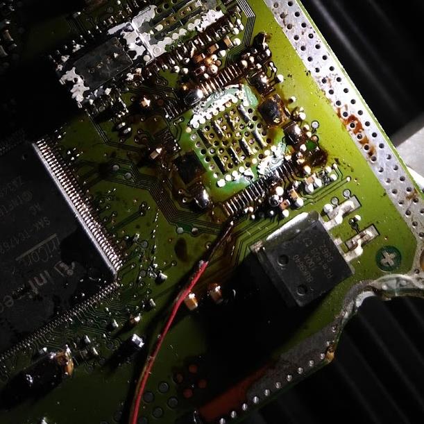

  9. К сожалению у http://www.recomb-omsk.ruне оказалось такой микрухи. Сегодня попытался отпаят с донора, феном и нижним подогревом не получилось, миикруха крайне крепко сидит на родной термопасте и очень высокий теплоотвод. Пришлось отвезти знакомуму с инфракрасной паяльной станцией. Долго грели на почти максимуме температуры. Короче, очень сильно приклеена. Соседние элементы частично пострадали. Честно говоря сильно не церемонились. С донора то дернули. Ток терь немного боязненно работать с родным блоком - дергать с него чип. Кто как такие дергает, какие методики используете?

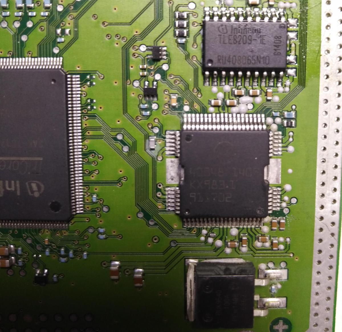

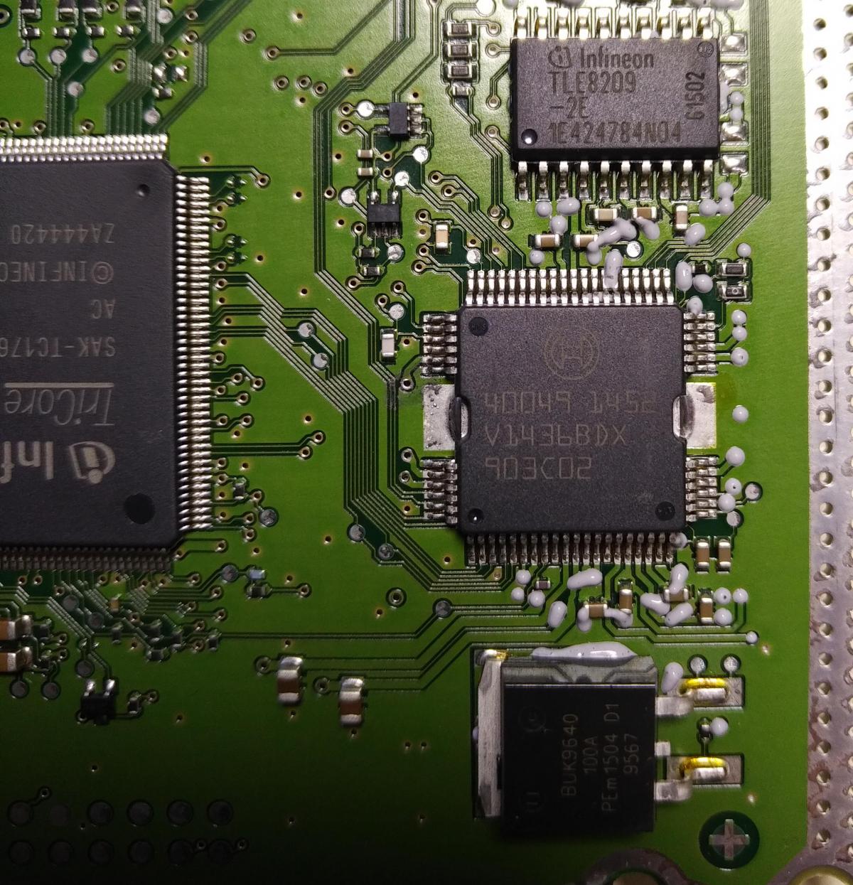

  11. Здравствуйте Товарищи! Заехала машинка Hyundai Accent 2015. На канале управления форсунки 3-го цилиндра висит постоянный минус. Со слов клиента никаких вмещательств не было. Проверяю, пробитый канал контроллера форсунок. Микруха: 40049 1452 V1436BDX 903C02 Есть блок донор с визуально одинаковой схемотехникой и процом - MEG17.9.12. На нем микруха - 40048 1409 kx983 1 911702 Взаимозаменяемы ли они? Мож у кого был опыт?
