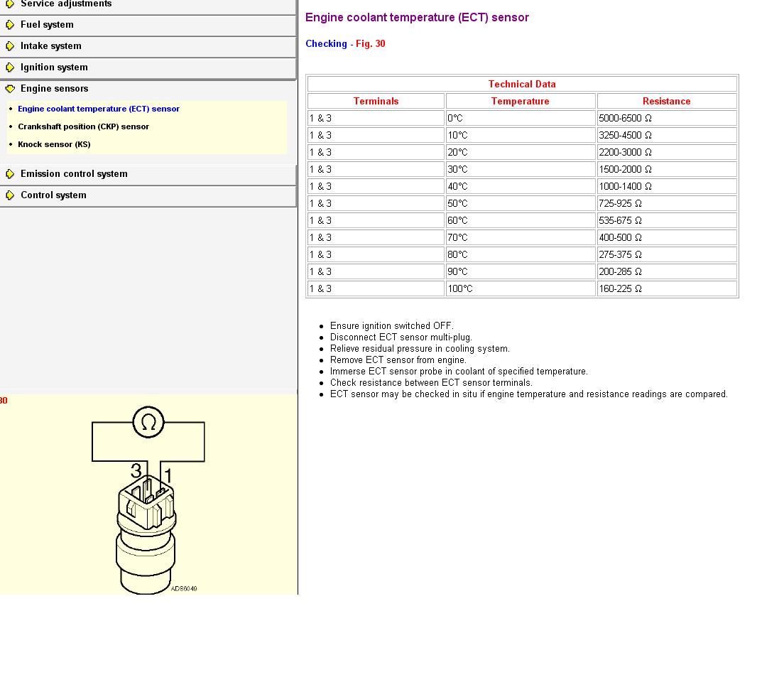

  20. R-Cat -это машины с катализатором. По датчику температуры ОЖ вот таблица значений.

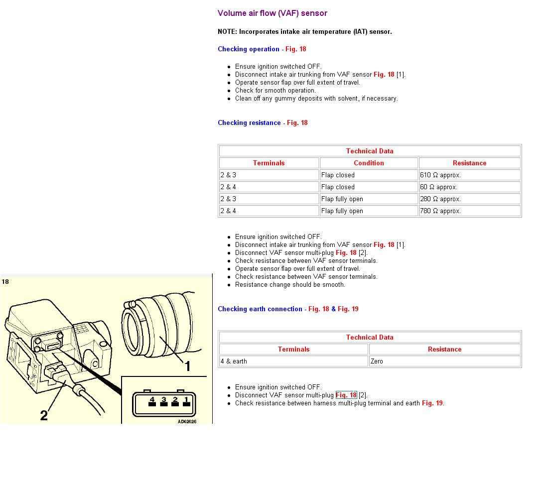

  21. проверь давление топлива, форсунки, компрессию.
  22. инфа из авто даты, установи себе, очень удобный и полезный справочник.
  23. смотреть расходомер, давление топлива(может обратка пережата/забита), попробуй отключить лямбду - может глючит,
