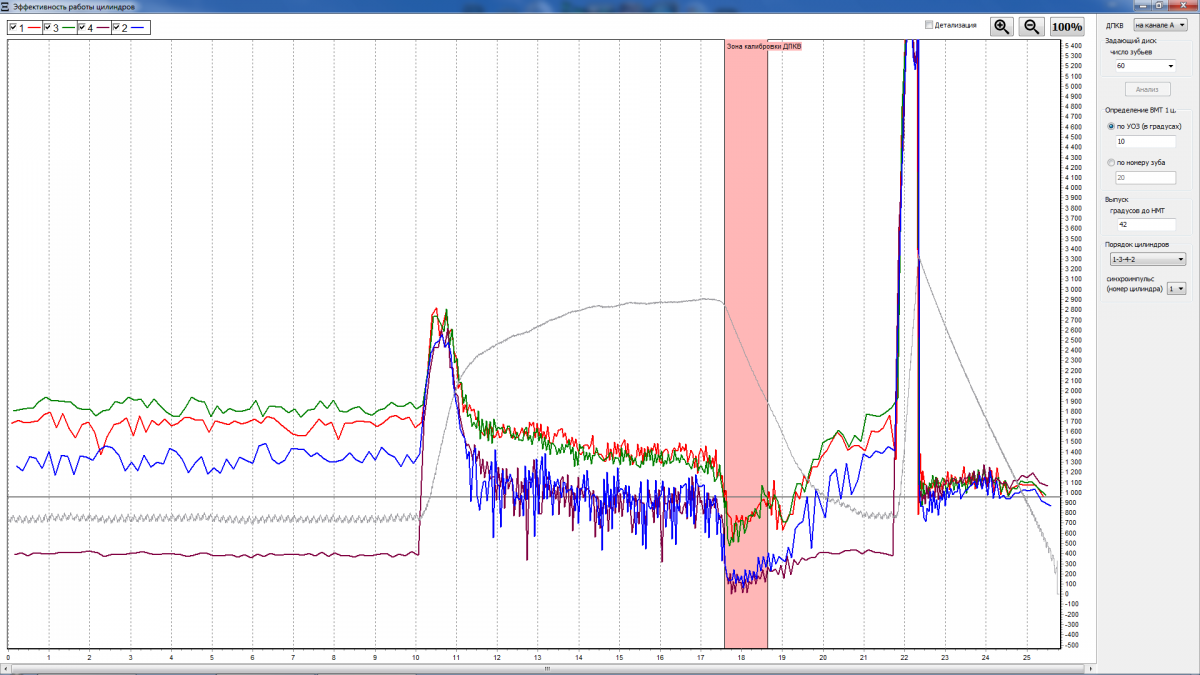

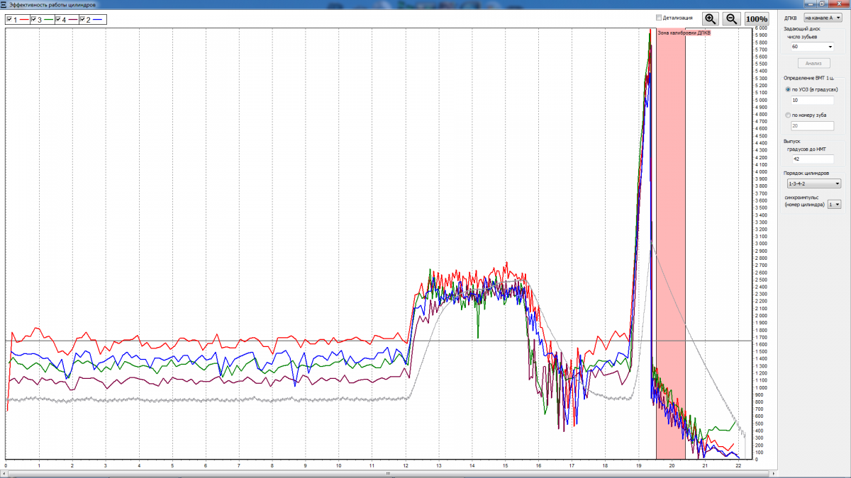

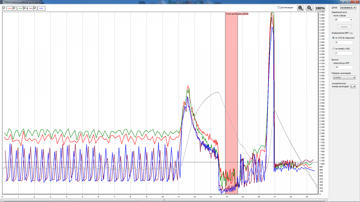

  10. свечи менял два раза, стояли денсо вроде, сейчас дешевый комплект стоит. Буду снимать головку блока, смотреть что там, Отпишусь как будут подвижки.
  11. вот провел тест эффективности без нагрузки и с включенным кондером и светом, разные картинки получаются.Почему эффективность в двух цилиндрах скачет, Шульгин объясняет на ютубе, что это искрообразование,но почему тогда при нагрузке и оборотах все работает? Попробовать поменять модуль?

  14. Датчика давления нет, есть только компрессометр, который показывает в 4-13,5, во втором 11.
