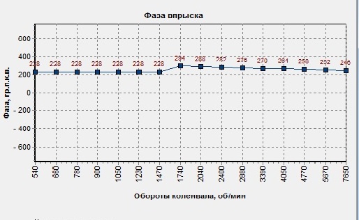

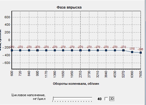

  12. какая должна стоять фаза впрыска на прошивке без дф? как на картинке 001 или 002?
  13. есть вопрос по прошивке, которую выложил выше, смущает фаза впрыска, т.к. сравнивая с другими заметил что почти у всех она одинаковая и отличается от той, что в z11, сравнивал с Т01, Т02, стоком и еще парой прошивок
