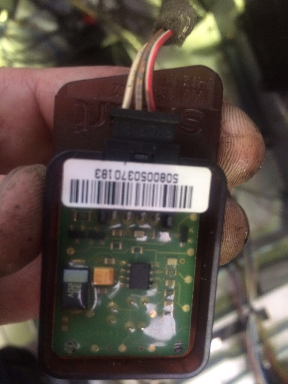

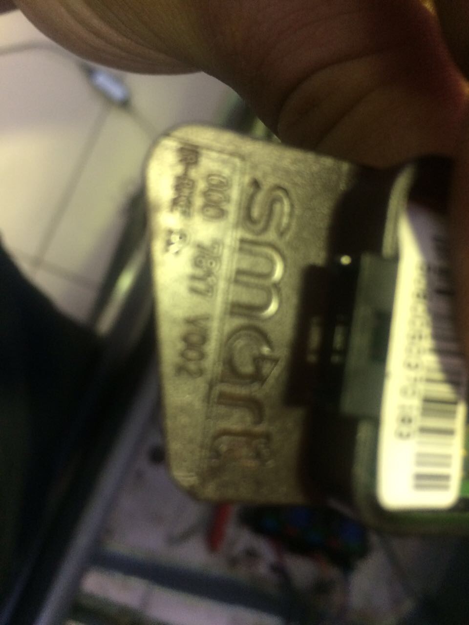

  5. В общем итог такой,прописали этот ключ в другой такой же Smart в 450 кузове, с помощью Абрика,соответственно и то и то работает,никакой антенны и передатчика в виде рэле найти не удается,единственное что похоже это на лобовом стекле возле крыши красная коробочка с еепромкой внутри,3 провода из нее идут в бодик под рулем,вопрос соответственно в исправности антенны(если это она) и все таки в точности местонахождении этого передатчика,фотки прилагаю!

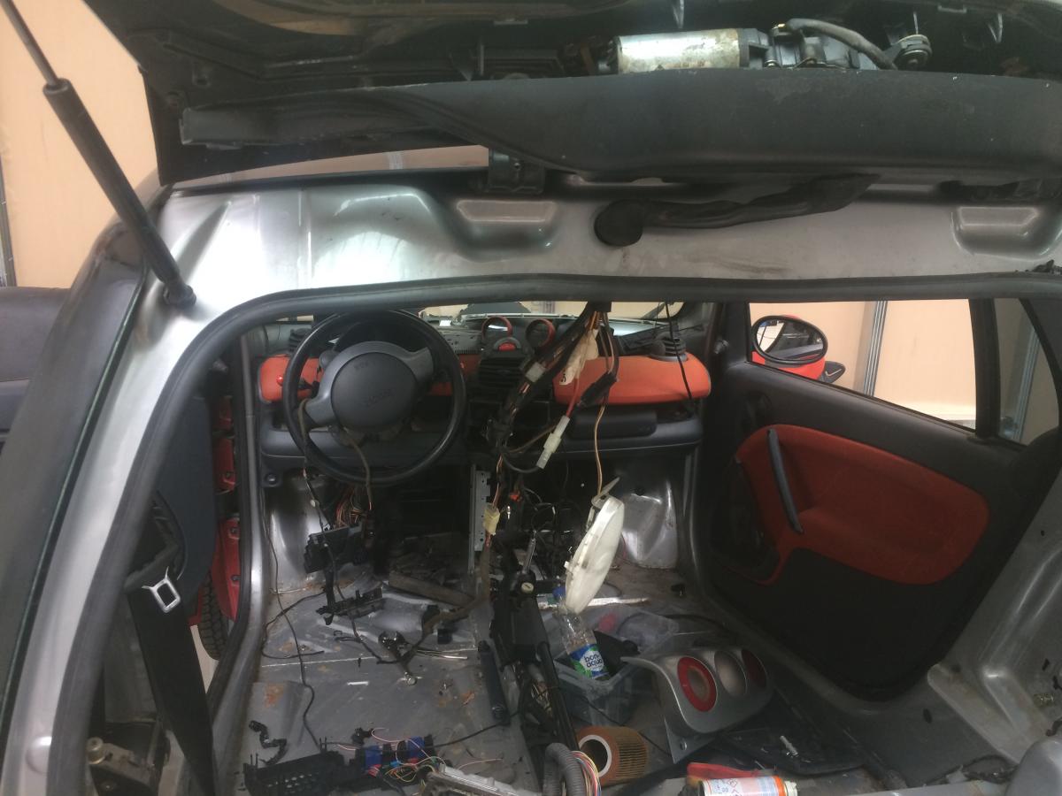

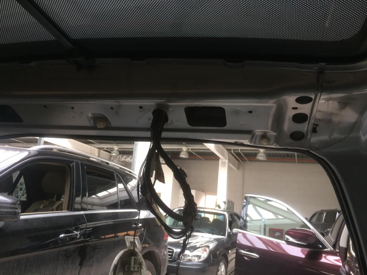

  6. Вся машина разобрана,ни возле двери багажника ни под бардачком никаких рэле нет(
  7. Спасибо большое за наводку,старуха будет завтра...не могу найти этот модуль,как он выглядит,может что то написано на нем или фото есть?
  8. Антенна которая на лобовом стекле? я правильно понимаю? Пробовал Абриком прописать,пишет что ОК, а по факту ничего!
