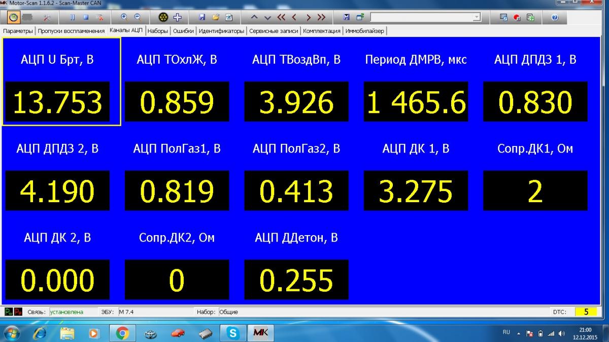

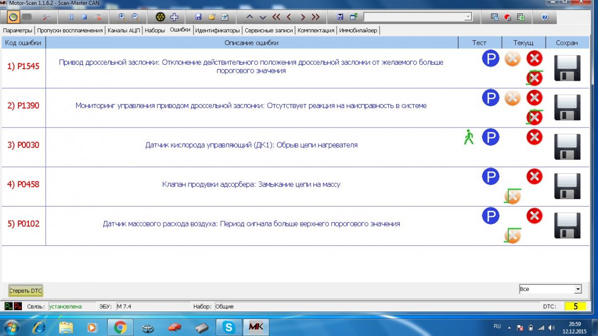

  7. с ДМРВ фишку снимаеш ацп почти не меняется! даже педалью газа дросель не управляется стоит на месте! на гранте такая фигня была предохранитель заменил и всё пропало! а вот тут не знаю куда копать!
  8. ошибки сбрасываются кроме дроселя но как только заведёш сразу все появляются! по дк это отключенный а при подключении дк пишет замыкание на массу
  9. вобщем проблема такая машина после буксования с электронным дроселем не скидывает на хх держит 2000 об и ошибки! скины прилагаю
  10. всем привет! это только у меня так отображается температура или нет? может из-за этого косяка и не заводится при температуре ниже чем 25???

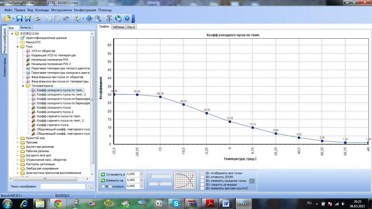

  11. а что там ни так в прошивке? почему до капиталки не далеко?
  12. да и самому интересно! может 15 ещё меньше станет кушать? да нет смеюсь над ними(клиентами) говорю она же ехать не будет! потом опять приедишь с притензиями! но факт остаётся фактом! скупой у нас народ! а то что потом на клапанах и поршнях денег выкенет в 2 раза больше это ему не страшно главное сейчас съэкономит!!! B103ER19 чдк.bin да нет тас реально мне помог с январём спасибо ему огромное!!! клиент уехал довольный! но вот бош не хочет поддаваться поэтому он меня и заинтересовал! я на своей 15 добился эконома летом при 115 км 5-5.5 зимой 6-6.5 я считаю это отлично на бош 797+! вотещё говорят фазами завершения впрыска можно поиграть! но я уже взрыв мозга получил но про фазы так толком и не понял! скорее всего я так думаю надо править карту при не активном л регулировании! ведь когда ты частично отключаешь лямбду наверное включается карта не акт лямбда!?
  13. лямбда в мощностных отключается сама но опять же по каким тогда калибровкам?
